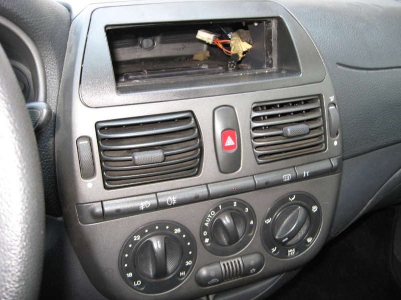

La clim auto avec la fameuse grille entre les boutons
Voyant pré-chauffage  - Page 3 Img_1410
Clim manuelle sans la grille
Voyant pré-chauffage  - Page 3 Photo_10
Si tu n'as pas la clim auto et que la température reste bloquée, tu as un soucis avec le volet de mélange, donc soit avec le câble ou avec le moteur (je ne sais pas comment est la commande entre le bouton et le volet sur les clims manuelles...)
