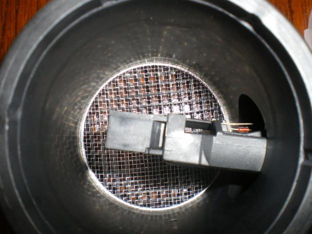

J'ai aussi une autre question à propos du débitmètre, il est installer avec la flèche en direction de la boite à air c'est normale? car j'ai voulu le mettre de l'autre coter mais c'était la catastrophe alors j'ai remis comme c'était lol

Le moteur démarre bien ? Si c'est le cas, c'est bizarre... Si le moteur a du mal = relais ou fuse du circuit de puissance HS Wink
Pour le débitmètre il est à l'envers, c'est flèche vers le moteur (logique). Qu'entends tu par catastrophe ?

et pour le débitmètre j'ai penser la même chose... mais quand j'ai mis la flèche vers le moteur j'avais plus de patates en 3/4/5 je me suis retrouver sur l'autoroute a 70 xD car avant c'étais de la ville je m'en suis pas rendu compte mais quand j'ai accélérer pour m'insérer j'ai vue le problème...
Voyant pré-chauffage  41416410
l'air entre par la pour te donner une idée

Il est à l'envers et surement mort. En le mettant à l'envers, le débit n'est plus mesuré ce qui a le même effet qu'un débitmètre débranché. Ça passe mieux à l’œil quand tu vends la caisse qu'une prise qui pendouille Razz
Je suis sur que si tu le remets à l'endroit, tu dépasses par les 3000 trs à vide, et qu'en le débranchant, tu retrouveras une puissance "normale" (ou presque, mais du coup tu ne connais pas cette puissance normale Razz )

Bah non c'est sur, je me suis retrouver sur la voie d'accélération et j'avancer pas ... alors je suis rentré puis remis a l'endroit (enfin a l'envers)
mais quels sont les problème qui pourrait se présenter si je ne change pas la pièce ou si je roule débrancher ?
edit: et es-ce-que le nettoyer c'est utile ?

S'il est mort (ne dépasse pas 3000Trs à vide) je ne pense pas que ce soit utile.
Avec un débitmètre HS, tu vas avoir une conso et des perfs variables l'injection étant moins optimisée. Il n'y a pas de différence sur la durée de vie du moteur, le calculo prenant des valeurs par défaut.

alors j'ai essayer mais bon sa n'a pas donner grand choses... sinon elle passe les 3m/trs mais sans patate
bon bah sa vas la prochaine pièce à acheter xD

Non en fait la sonde c'est celle qui est dans le rond vert, et le rond rouge c'est bien le capteur de pression turbo ? (voir photos)
Voyant pré-chauffage  Moteur10
c'est pas celle de mon moteur hein, mais c'est placer au même endroit.
Voyant pré-chauffage  Empty
MessageSujet: Re: Voyant pré-chauffage    Voyant pré-chauffage  Icon_minitimeJeu 6 Mar 2014 - 20:59
J'ai pas vu la fin de ton post tout de suite et j'étais entrain de me dire que tu avais oublié de mentionner un cylindre Mr.Red
Le rouge c'est bien la pression d'admission.
Le vert je suis pas sur pour la température GO, pour moi c'est sur le porte filtre... Je me demande si c'est pas plutôt un capteur de pression de GO. Mais sans le capteur d'origine... Je vais voir si je trouve un truc sur EPER Wink
