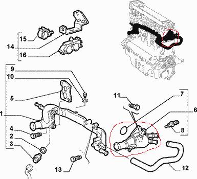

Slt ,il est ici entouré en rouge
Chauffage frileux... Thermo13
Référence fiat : 60815681 ou 46546375
