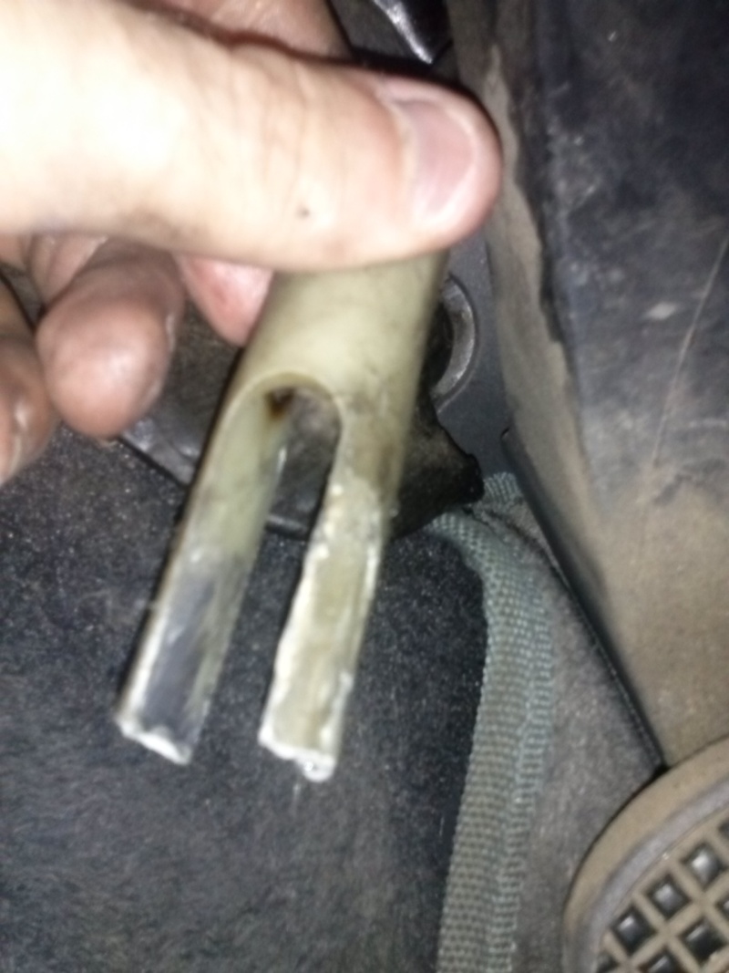

J ai trouvé c'est une piece plastique blanche entre la pédale et le frein.
Je n'ai pas vu si c'etait possible de l'enlever.
souci boite de vitesse - Page 2 Empty
MessageSujet: Re: souci boite de vitesse   souci boite de vitesse - Page 2 Icon_minitimeMer 13 Nov 2013 - 14:30
Tu as une photo ? La pièce bloquait juste la pédale ?

[img]souci boite de vitesse - Page 2 Cam00213[/img]
Je suis allé dans un garage ayant besoin de ma voiture rapidement.
J'en aurais pour 30 euros le câble, 40 euros de MO

Tu peux toujours, mais j'ai peur que le seul geste soit celui là souci boite de vitesse - Page 2 Doigt
souci boite de vitesse - Page 2 Uc?id=0BzDxfHR5KRfuYXBIQk1uekVqMUU
souci boite de vitesse - Page 2 Uc?id=0BzDxfHR5KRfuQ2t0bWloNGpFNUk
