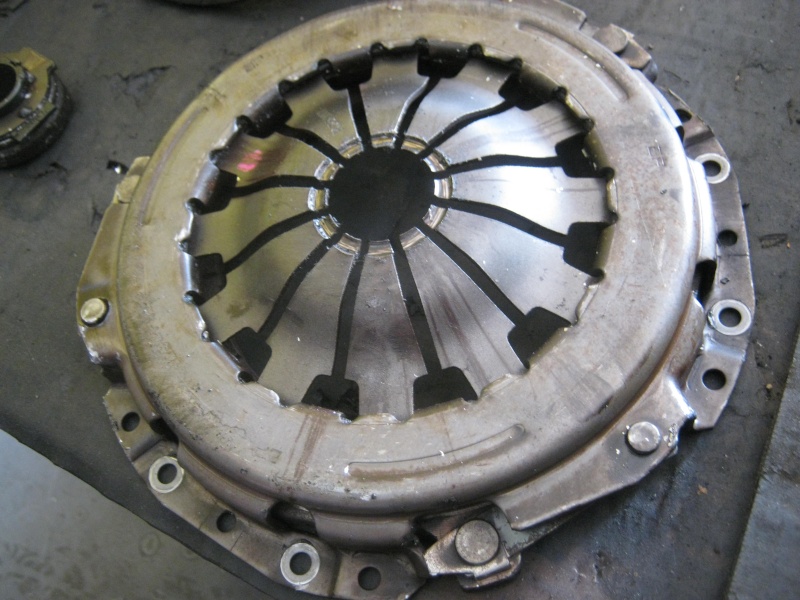

Bonjour, je suis allé au garage :
souci boite de vitesse - Page 4 <a href=souci boite de vitesse - Page 4 Img_0313" />
Voici la boîte
souci boite de vitesse - Page 4 <a href=souci boite de vitesse - Page 4 Img_0314" />
souci boite de vitesse - Page 4 <a href=souci boite de vitesse - Page 4 Img_0315" />
L'embrayage semble également en fin de vie
Au niveau tarif, 208euros de MO (4h pour dépose, repose de la BV)
Le kit d'embrayage est à 154 euros
L'huile de boîte 6.9 le L
Nettoyant dégraissant à 5.2.
Au total, 394.8 Euros sans la boîte de vitesse que je fourni.
J'en ai trouvé une à 400euros pour 71000km"

J'aimerais bien faire l'autopsie mais mes connaissances en mécanique sont très succinctes et je n'ai ni la place ni l'équipement pour la démonter.
Pour l'embrayage, il m'a dit qu'il risquait de casser dans 5000km.

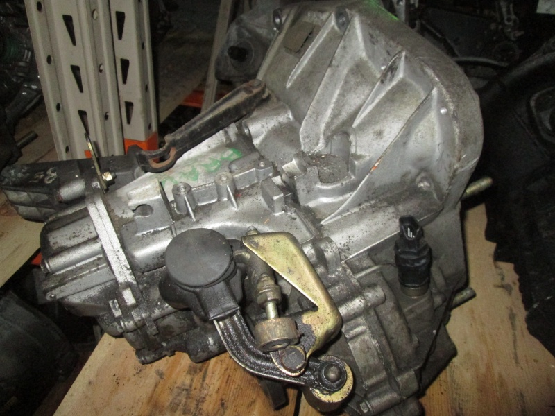

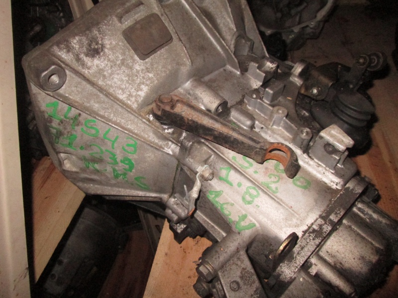

Voici les photos de la boîte que l'on me propose
souci boite de vitesse - Page 4 <a href=4]souci boite de vitesse - Page 4 Photo_10" />
souci boite de vitesse - Page 4 <a href=souci boite de vitesse - Page 4 Photo_11" />
souci boite de vitesse - Page 4 <a href=souci boite de vitesse - Page 4 Photo_12[/img" />
souci boite de vitesse - Page 4 Empty
MessageSujet: Re: souci boite de vitesse   souci boite de vitesse - Page 4 Icon_minitimeMer 4 Déc 2013 - 17:12
peut être bien les sortie de cardans qui sont différent... la bague on s'en fou c'est au niveau du levier
