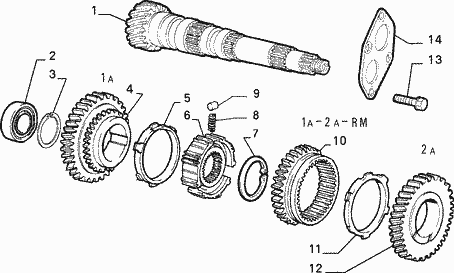

| Sujet déplacé ![Wink](https://2img.net/i/fa/i/smiles/icon_wink.gif) Si c'est que la première et la marche arrière, je ne vois rien d'alarmant les 2 rapports n'ayant pas de synchro. Garde le pied sur la pédale, et passe par la 2 ou la 3 avant de passer la 1 ou la marche arrière histoire de réaligner tout ça. Tout passera mieux ainsi ![Wink](https://2img.net/i/fa/i/smiles/icon_wink.gif) ________ www.fiat-bravo.org _________ | |

| Faux, y a un synchro sur la 1ere ![Wink](https://2img.net/i/fa/i/smiles/icon_wink.gif) | |

| Il parait que non sur nos bravos ![Wink](https://2img.net/i/fa/i/smiles/icon_wink.gif) ________ www.fiat-bravo.org _________ | |

| - Sp@rks a écrit:
- Il parait que non sur nos bravos
![Wink](https://2img.net/i/fa/i/smiles/icon_wink.gif) ET bah si ![Very Happy](https://2img.net/i/fa/i/smiles/icon_biggrin.png) c'est quoi le numéro 5 ??? ![Mr.Red](https://2img.net/i/fa/i/smiles/icon_biggrin2.gif) ![souci boite de vitesse 1781806284](https://www.zupimages.net/up/3/1781806284.bmp) On entend souvent ca, sur divers auto, c'était valable en 1930 ... | |
