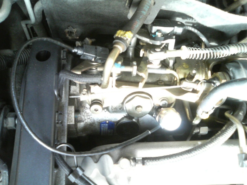

MessageSujet: Re: Fumée blanche au démarrage td100   Fumée blanche au démarrage td100 - Page 2 Icon_minitimeSam 21 Aoû 2010 - 22:47
Mon "scéllé à la pompe" était un peu inexact
Ceci dit, l'EV de stop est bien sous un couvercle serti à la pompe.
Sur la photo ci-dessous, elle est sous le couvercle avec un point jaune en dessous du ressort de rappel du cable d'accelerateur.
Fumée blanche au démarrage td100 - Page 2 Img05010
J'ai déjà vu des mecs la changer, il coupe le couvercle au dremel pour acceder à l'EV
Par contre, sur 1.9D & TD75, l'EV est accesible, j'ai vérifier sur la RTA

MessageSujet: Re: Fumée blanche au démarrage td100   Fumée blanche au démarrage td100 - Page 2 Icon_minitimeSam 21 Aoû 2010 - 23:49
Ouf !! Je ne suis pas complètement fou geek

non non il est visser sur la pompe t'a l'hexagone 6 pan en dessous pour le dévissé la partie. il est difficile d'accès mais c pas pour de raison d'antidémarrage mais d'encombrement

Effectivement l'EV de stop est une EV codée qui est est sous un cache blindée mais il y a 2 ans ma voiture ne s'arretait plus aprés coupure de contact. J'ai décidé de remplacé l'ev codé par une simple EV de stop (25 euros et 2 jours de travail à à la place de 1500 euros chez Fiat).
Je peux vérifié s'il n'y a pas une prise d'air car maintenant elle facilement accessible.
