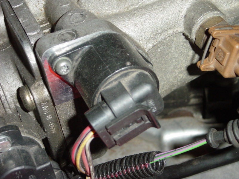

Concernant ce que vous appelez "actuateur de ralenti" (je pensais qu'on disait capteur de papillon ou moteur de ralenti...)
Si on parle bien de cette pièce :
Moteur 1.6L 16 S qui broute et qui cale aléatoirement Dsc00310
Je l'ai changé par une pièce neuve d'origine Fiat. Donc, il ne peut plus être aujourd'hui en faute.
A mon avis, le problème est ailleurs.

Bougies changées, capteur de ralenti changé, capteur de papillon changé, bobine d'allumage remplacée, fils de bougies remplacés, reprogrammation d'une nouvelle Eprom dans le calculateur électronique,...
L'auto tient maintenant un régime de ralenti stable et ne cale plus aux feux rouges et stop.
Mais j'ai encore un vilain problème :
Lorsque je roule et que le moteur est chaud, j'ai de plus en plus des pertes d'allumage. L'auto se met à brouter et freine l'allure.
Je pense maintenant qu'il s'agit d'une panne d'injecteurs. J'ai démonté les 4 injecteurs. La Fiat Brava 1.6L 16S phase1 (1996) est équipée du modèle d'injecteur suivant :
Marque Magnetti M. ou Weber
Injecteurs IWP001
Débit 190cc sous 3 bar avec 4 jets d'essence
Impédance 15 Ohms
Longueur 38mm
Moteur 1.6L 16 S qui broute et qui cale aléatoirement Iwp_0010
Cet injecteur coûte une fortune en pièce détachée (entre 150 et 200 € l'unité)
Connaissez-vous une bonne adresse pour obtenir l'injecteur IWP001 à un tarif plus correct ?
Sur Internet, on trouve d'autres modèles de même marque, similaires, et beaucoup moins chers : regarder sur le site http://www.puissance-injection.fr/injecteurs-gros-debit.html les références IWP042 et IWP043.
Il y a aussi la référence IWP069, montée sur Harley Davidson (!)
Injecteurs IWP069
Débit 460cc sous 3 bar avec un unique jet d'essence
Impédance 15 Ohms
Longueur 38mm
Moteur 1.6L 16 S qui broute et qui cale aléatoirement Iwp06910
Mis à part le débit d'essence qui change d'un modèle à un autre, ainsi que le nombre de jets d'essence (1 jet sur IWP069, 4 jets sur IWP001/042/043), les 4 modèles d'injecteurs se ressemblent.
QUESTIONS
- Ces injecteurs sont-ils compatibles avec le moteur Brava 1.6L 16S phase1 ?
- Y a t'il un risque des les monter ?
- Quelle serait la conséquence d'un débit d'essence plus important ?
Merci d'avance pour vos réponses.
