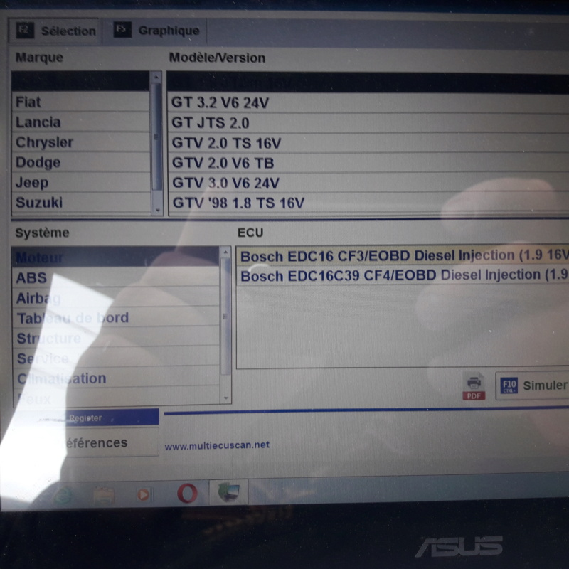

re bonjour ou trouve tu multi ecu scan en version gratuite pour essayer stp car sur ton lien jai pa trouvé le minimum est a 50euros.
ce weekend jai réussi a la redemarrer au start pilot facilement mais elle dégage une fumée trés noire et epaisse à l' accéleration.
j attend le logiciel de scan pour tester la vanne egr et reprendre les mesures de gasoil.

Salut oui je teste en ce moment même la version gratuite je viens de la trouver et si concluant je prendrais le payante
J'ai trouvé le code default p0235 déjà ke je n avais pas avec l'autre valise soit vanne egr ou capteur pression suralimentation. Je oense que mes problème peuvent venir de la. On va tenter le nettoyage de tt cela le week-end prochain

a tester, raz des codes erreur (petite photo des codes avant pour memo), la démarrer au start pilote et faire un tour du quartier en dépassant les 2000 tours, comme c'est a ce moment la qu'elle passait en mode dégradé et refaire une lecture de codes.
tu peux faire aussi une lecture en temps réel pendant le petit tour de la pression de gasoil, je vais essaye de te faire des captures d'écran des valeurs a regarder salut

Oui le start pilote c'etait juste pour la lancer après je n'en ai plus remis. Ensuite elle démarre parfois aussitôt d'autres ou il faut insister sur le démarreur plusieurs fois et longtemps.
Oui je veux bien quand tu aura le temps une capture sa m orientera plus facilement
Jte remercie
Code default p0091 Empty
MessageSujet: Re: Code default p0091   Code default p0091 Icon_minitimeLun 8 Fév 2021 - 16:31
tu te connectes au calculo moteur (je l'ai fais sur mon alfa GT, tu auras peut être un calculo diffèrent pour ta bravo):
Code default p0091 20210210
dans l'onglet paramètres, tu peux cocher 4 choix max en version gratuite, pour la suite, dans les deux cas, pression attendu par ECU (Desired) et pression mesurée
