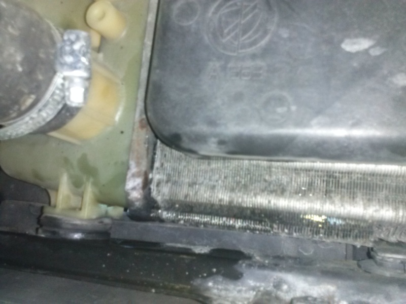

Bonjour, depuis quelques jours, j'ai remarqué une tache sous la voiture. Après être passé sous la voiture, je sens un liquide entre le radiateur et le réservoir de ldr. Je mettrais des photos cet après-midi. Le niveau du ldr a également baissé. J'ai aussi remarqué des ailettes abîmés. Ma question est est-ce que je suis bon pour changer le radiateur complet et est-ce que le contrôle technique passe malgré la fuite.

J'ai pas l'impression qu'il y ai eu une durite de touché.
suspicion fuite ldr <a href=suspicion fuite ldr Cam00211" />
C'est la partie du radiateur touché.
suspicion fuite ldr <a href=suspicion fuite ldr Cam00212" />
La fuite est au niveau de la deuxième photo j'ai l'impression.

Les ailettes tordus ce n'est pas grave puisque cela ne remonte pas jusqu'à la conduite que l'on voit au travers.
Par contre, les traces blanches entre le plastique et métal ne sont pas rassurantes... Vérifie si cette zone est humide, et vérifie un peu partout, à l'odeur tu verras bien si c'est du LR Mr.Red

La zone est un peu humide. J'ai regardé les 2 durites, elles sont sèches. Je dois passer mon ct d'ici un mois, je risque d'avoir une contre-visite?

La taille va aussi varier selon l'inclinaison de la voiture: Plus tu penches du coté de la fuite, plus ça pisse Wink
Si la zone est humide et sent le LDR, tu as trouvé !! Vérifies bien que ce soit du LDR et non pas de l'eau de condensation Wink

Il y a une odeur mais je ne sais pas si c'est du ldr, je n'en ai pas chez moi.

Je reviens vers vous pour vous donner des nouvelles : j'ai acheté de l'anti-fuite Wynn's ainsi que du liquide de refroidissement.
J'ai mis environ 1/3 d'anti-fuite dans le vase d'expansion : sur la notice il est indiqué qu'il faut le mettre dans le radiateur mais je n'avais pas de petit tuyau et je ne voulais pas vidanger tout le circuit.
J'ai mis un récipient sous la voiture pour voir si sa fuit encore et quel liquide coule. Peut-être une réponse demain.

La fuite est toujours présente, le liquide est vert. Et si je compare au ldr neuf que j'ai acheté, l'odeur n'est pas la même. Le ldr neuf est jaune.

Le LDR en séchant laisse des traces vertes/blanche. Le stop fuite est de quelle couleur ? Car possible que ce soit lui qui passe à travers le trou. Si ce dernier est trop important, il ne pourra pas le boucher en séchant.
Si tu n'as pas vidangé tout le circuit de LDR, le vert peut résulter du mélange de plusieurs LDR de marque différente.

Le stop fuite est blanchâtre.
