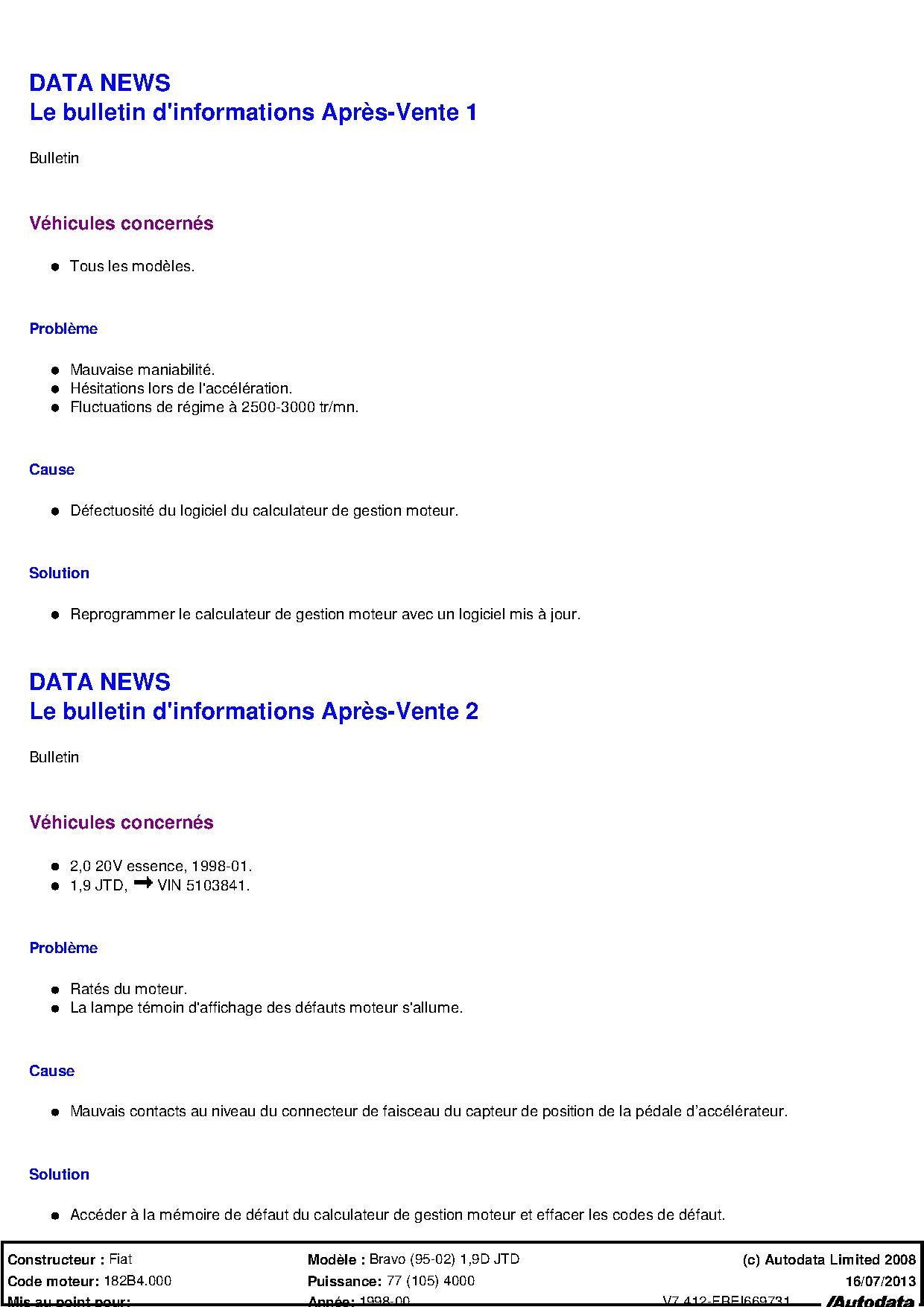

Slt pour ce qui concerne ce fameux "trou" à l'accélération pas mal de personne l'ont (moi même d’ailleurs) Laughing mais j'ai vue sur autodata qu'une mise à jour plus récente du calculateur étais nécessaire pour supprimé ce trou ...
donc le jour ou je refais la programmation je posterai ci cela es vrai ...
http://www.jdauto73.com/crbst_10.html

Ceux qui font une reprog voient en effet le trou disparaître ou au moins être réduit.
Après Fiat m'avait dit que le mien était à jour, pourtant j'ai toujours le trou... Donc soit ils se sont foutus de ma gueule, soit le problème est ailleurs Wink
