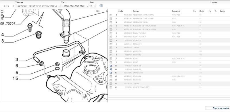

| Salut a tous, Voila cette aprem j'ai eu le joyeuse surprise de voir que mon réservoir fuit  rentré chez moi je crois avoir trouvé la source, une tuyaux qui sort sur le coté du réservoir et qui apparemment remonte sur le dessus ? je n'ai pas réussi a le suivre et il faisait sombre ... voila quelques photos si quelqu'un peut m'aider a identifier la bête   Une autre question, sur la vidange de la boite, je pense avoir trouvé le bouchon de vidange, la ? :  Mais ou est le bouchon pour remplir ? merci d'avance | |

| Merci bien je regarderais Par contre j'ai pas de filtre a essence, c'est un diesel Personne sait ou va ce tuyaux ? | |

| Pour le tuyau, je ne vois pas trop. En fait, je ne vois pas trop où on est sous la voiture  De toute façon, si ça part en haut du réservoir, regarde par la trappe de visite qui traine sous la banquette arrière si c'est pas ton tuyau qui c'est fait la mal  ________ www.fiat-bravo.org _________ | |

| Le tuyaux j'ai trouvé, il part du bas a droite du réservoir (en regardant la voiture de l'arrière) et va sur le haut, je l'ai vu par le fameuse trappe qui est dans le coffre, je l'ai changé plus de soucis Par contre je trouve pas le vis de vidange de pont, et sur le sujet dont vous m'avez passer le liens ils en parlent mais plus de photo  , je sais pas si c'est un bug ou mon pc (je tourne actuellement sur un 700mhz tnt2 etc ....) et ce qu'on la voit sur cette photo ? :  Quel est la taille de la clé 6pans pour dévisser le bouchon de remplissage ? j'ai pas plus gros que du 10 et ça flotte . merci | |

| j'ai eu ton problème c'est la mise a l'air de ton réservoir, a force de frotté il se perce. par contre c'est la galere de la changer. Chez Fiat il y en a deux. - ref 46512928 le prix 20,74 EURO TTC il pese 60gr
- ref 46474810 le prix 33,06 EURO TTC et il pese 100gr

| - yannick27k a écrit:
- j'ai eu ton problème c'est la mise a l'air de ton réservoir, a force de frotté il se perce. par contre c'est la galere de la changer.
 Ah merci c'est exactement ça  le miens aussi a frotté et percé ... Je note les références des pièces je risque d'en avoir vite besoin, j'ai changé le tuyaux en question, mais par un bout de tuyaux qui n'est pas prévu pour le carburant  je pense qu'a la longue le carburant va bouffer le tuyaux ? merci bien | |

| Que faire pour prévenir ce problème de réservoir ?
Car moi quand j'ouvre mon bouchon de réservoir, j'ai un gros bruit de dépression d'air et j'entends le réservoir se "regonfler" et reprendre sa forme normale, comme si il s'était comprimé sur lui même. J'ai lu sur d'autres sujets que c'était normal, mais j'ai peur qu'à force de se déformer et de reprendre sa place, les frottements finissent par le percer.
Il y a un rapport avec le problème de gael123 ? | |
yannick27k Spécialiste
Niveau d'avertissement :  Messages : 1235 Inscription : 12/05/2008 J'habite : Evreux - Paris Voiture : Bravo GT JTD 105 Age : 36
 | Sujet: Re: Problème fuite réservoir et question sur vidange de boite Sam 29 Jan 2011 - 11:59 | |
| non car j'ai le même phénomène aussi car il me semble qu'il n'a pas de mise a l'air proprement dis a part le tuyau de gael qui permet de libérer l'air en bas du réservoir car il forme une cuvette. | |

| - kamikaz37 a écrit:
- Que faire pour prévenir ce problème de réservoir ?
Il y a un rapport avec le problème de gael123 ? Nan ça a rien a voir, la le tuyaux frotte contre une barre et a la longue il s'use et ce perce. J'avais aussi la dépression quand j'ouvrais le réservoir, suivit d'une sorte de "blam" grave ... un jour ça ma gonflé j'ai pris une petite mèche et j'ai percé le bouchon  maintenant j'ai plus cette saleté de bruit a la pompe | |
