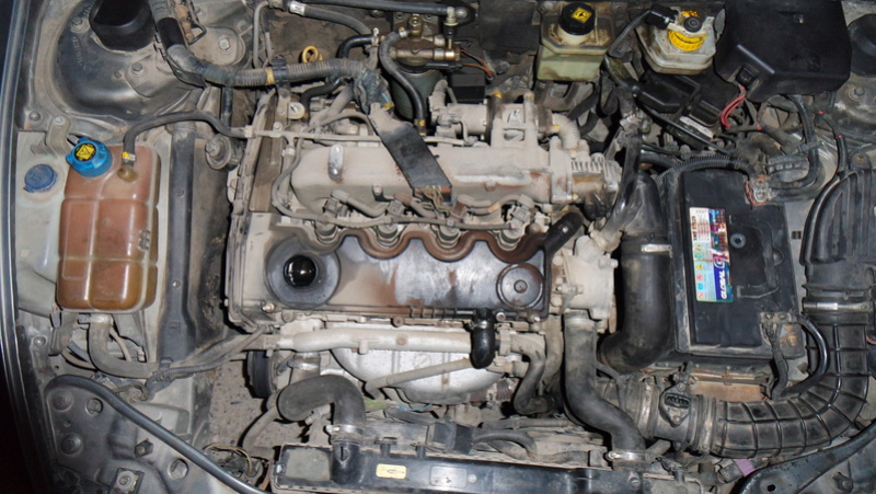

| @Sp@rks
Vu que tu passes visiblement pas tous les jours sur le forum, je vais te mettre d'autres questions que j'ai suite à mes dernières actions avec la Marea, comme ça tu répondras au tout quand tu auras le temps de passer.
-Est-ce que ça a des conséquences (à part la pollution) de vider le catalyseur (plus de filtre), au niveau du régime moteur, consommation etc... ?
-Tu m'as dit "la 15w40 c'est non !", quelle est la raison exacte de cette mise en garde ? J'ai vu un mécano aujourd'hui qui m'a dit qu'après 300.000 il fallait passer à la 15w40, surtout qu'apparemment mon moteur consomme un petit peu d'huile (d'après lui). Tu en penses quoi ?
-La courroie accessoire c'est bien la courroie qu'on voit en bas a gauche du bloc moteur quand on ouvre le capot ?
| | | Sp@rks Admin-o-fouet
Niveau d'avertissement : Messages : 7989 Inscription : 25/09/2009 J'habite : Mérignac (33) -&- Sorigny (37) Voiture : Alfa 159 SW JTD 150 & Bravo JTD 105 GT Age : 34
| Sujet: Re: Marea Weekend 1.9 JTD 2001 ne tire pas assez Lun 5 Déc 2016 - 16:16 | |
| En effet, je suis pas là tout les jours Compteurs blancs sur les séries spéciales (Steel, Saint Moritz,...) et HGT. Pas de rapport avec la phase. Mais 2001, c'est une phase II pour sur. Après, en 100 ou 110, il faut voir la carte grise ou le code moteur Pour les accoups, il faut tout simplement que tu regardes comment bouge ton moteur et aussi la tronche des caoutchouc des supports. Mais le plus souvent, il s'agit de la biellette de réaction (l'espèce de paire de lunettes en haut à gauche du moteur). Le témoin s'active uniquement quand tu freines ? Si oui, c'est peut être le témoin d'usure des plaquettes avants. Il s'active souvent bizarrement (quand il marche !) La direction est quand même souple sur bravo (et variantes). Tu peux toujours vérifier ton niveau de liquide est sa couleur mais sans comparer avec une autre, tu auras du mal à savoir si c'est normal ou non Pour la sono, c'est l'ancien proprio qui avait fait de la me**** pour rester sur des éliptiques. Il vaut mieux faire des entretoises pour passer sur du rond, en 13" ou 16.5", c'est plus propre J'avais parlé du cata, mais de là à le vider, c'est extreme !! Tu pollueras plus sans cata. Les actions sur la conso...bah s'il était vraiment bouché, peut être...mais ne t'attend pas à perdre 2L/100Km... Pour le débitmètre, c'est juste une prise à débrancher. Part de ton filtre à air, et tu va tomber sur une grosse cosse sur la durite. Tu la débranches et voilà ! C'est pas forcement une fuite. L'intercooler ramasse toutes les vapeurs du recycleur d'huile et il a donc tendance à ramasser de l'huile (surtout que c'est un point bas...) Donc c'est souvent que les durites sont hyper grasses. Tu peux toujours vérifier l'état et le serrage des durites, mais ce n'est pas anormal Pour l'huile, on conseille de descendre d'un grade avec l'âge du moteur. D'origine, c'est de la 5W40 (moteur à common rail et injection haute pression). Donc quand tu prend de l'age, tu passe sur de la 10W40. Ton mécano a peut être en tête les TD100 (Injection pompe et donc "basse pression") qui était en 10W40 d'origine et qu'on passait en 15W40 avec l'age Oui pour la courroie accessoire | |
