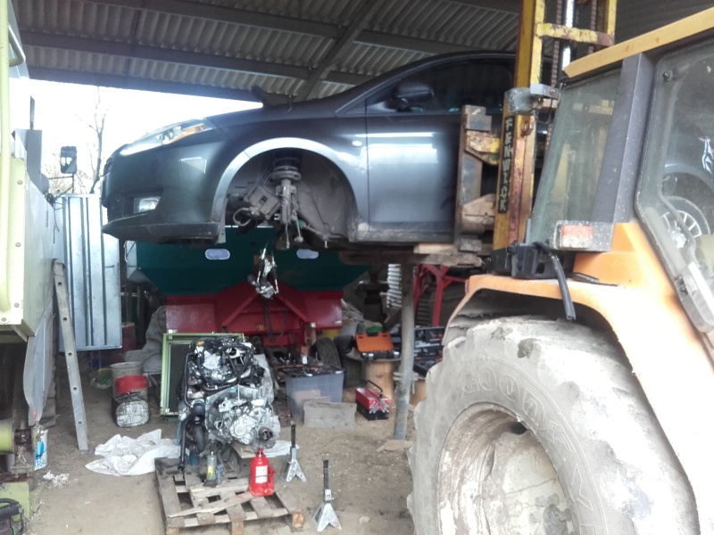

MessageSujet: Re: Changement moteur sur Bravo 2, 1.9 mjtd   Changement moteur sur Bravo 2, 1.9 mjtd Icon_minitimeDim 3 Avr 2016 - 19:07
bonjours !
Bonne nouvelle....
Changement moteur sur Bravo 2, 1.9 mjtd 11142410
Changement du bloc moteur réussi !!! cheers  ( Oui elle mérite d'être lavée correctement maintenant mais là je suis extenué )
Trois jours complet de travail aidé de mon beau père qui était ravi d'apprendre la mécanique avec moi, ça fait plaisirs.
Donc le moteur sort part le bas ...
Changement moteur sur Bravo 2, 1.9 mjtd 20160413
Changement moteur sur Bravo 2, 1.9 mjtd 20160410
Pour l'anti-démarrage il suffit d'échanger l'électrovanne de la pompe comme sur une injection classique, rien de particulier.
Vu que le moteur viens d'une Stylo et non pas d'une Bravo, on à du échanger quelque capteur et également le faisceau électrique moteur.
La boite de vitesse se démonte sans trop de mal, vitesse au point mort pour libérer les fourchette avant d'enlever la commande de boite par télé-flexible.
Et les cardans on été démonté au niveau des tripodes, donc graisse neuve avant de remonter les soufflets.
Une distribution sur le nouveau moteur tant qu'a faire  Wink
Changement moteur sur Bravo 2, 1.9 mjtd 20160412
Echange de la vannes Egr car neuve sur l'ancien moteur, contrôle turbo et d'autre petite chose.
Ensuite tout l'entretien courant, vidange, filtre à huile, filtre gasoil, filtre à air, vidange liquide de refroidissement ect ...
Une fois le moteur en place... croisement de doigt.. et 5 seconde après avoir lancé le démarreur, le voyant d'huile s'éteint, le moteur démarre! VICTOIRE !Very Happy
bravopowaaa

j'aime bien le pont elevateur lol!

Le moteur sort bien comme on le veut, par dessus c'était possible mais plus complexe, plus de chose sensible à démonter. Par le bas c'est plus simple et le berceau tien par 4 boulons, bien plus simple a démonter. Et sans enlever le berceau sa sort pas, sûr !
Citation :
Ouai hein ? lol  C'est un mat qui vient d'un gros fenwik que j'ai adapté pour être utilisé sur un tracteur, 6 tonnes de levé, donc ça va pas mal pour se genre de travail Wink
