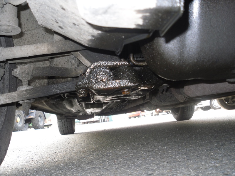

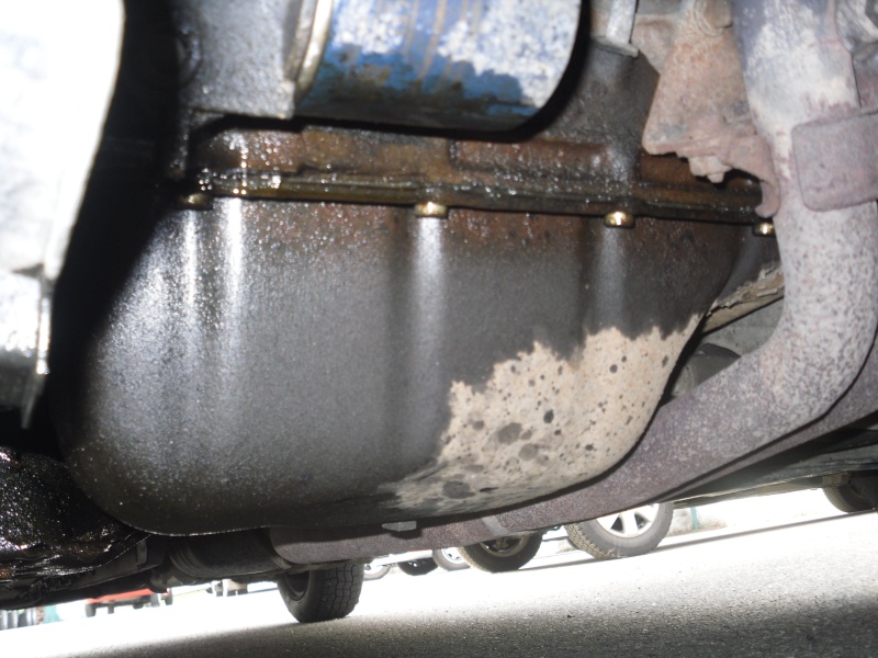

MessageSujet: Re: voyent d'huile qui clignote sur brava 1.4 12v .   voyent d'huile qui clignote sur brava 1.4 12v . Icon_minitimeJeu 2 Avr 2009 - 19:51
apres 1 semaine de conduite . et l'apoint qui a eter fait au garage . hier j'ai remarquer une goute en desous de la brava 1.4 12v . en passant en desous
stupeur
voyent d'huile qui clignote sur brava 1.4 12v . Sdc10116
voyent d'huile qui clignote sur brava 1.4 12v . Sdc10117
j'ai fait une verification au niveau des galet de distribution en enlevant le cache .
voyent d'huile qui clignote sur brava 1.4 12v . Sdc10118
j'ai verifier le joint de culbuteur . il est net . ca ne vien t pas du carter non plus 3. sa se situe au niveau de la distrib . pas de bruit suspect . la voiture se comporte bien . vendredi direction mon garagiste pour un demontage . on va pas claquer encore une fiat . y en a mare la
