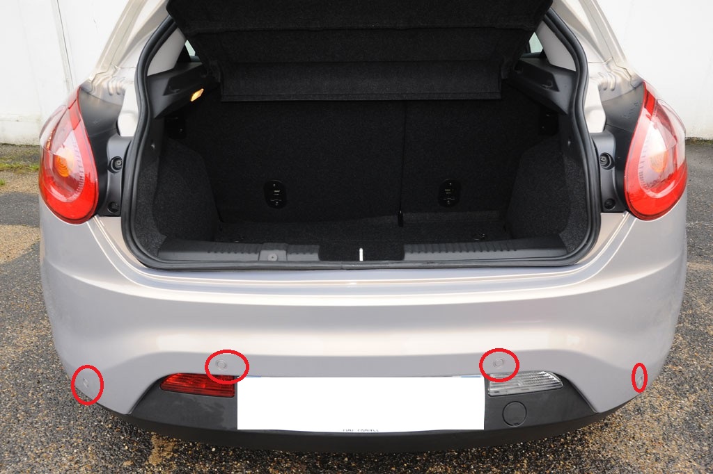

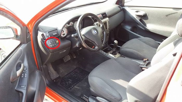

Niveau d'avertissement :  Messages : 5245 Inscription : 18/01/2006 J'habite : Isère Voiture : Alfa GT 1.9 JTD 150 - Alfa 147 1.9 JTD 126 Age : 44
 | Sujet: Re: Boite vitesse accroche Lun 10 Déc 2018 - 18:28 | |
| sur la stilo, a gauche du volant, il y a un panneau de commande (dans le rond rouge sur la photo) qui a l'arrêt avec le contact permet de faire des réglages sur la voiture  a voir si c'est pareil sur la bravo et si la fonction d'aide au stationnement est activable la un lien pour le manuel d'utilisation : https://www.notice-utilisation-voiture.fr/wa_files/nofiabra07.pdf | |

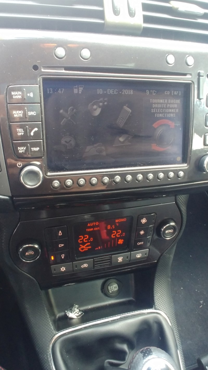

Sabrina0 Amateur
Niveau d'avertissement :  Messages : 28 Inscription : 06/12/2018
 | Sujet: Re: Boite vitesse accroche Mar 11 Déc 2018 - 20:15 | |
| Bon bin jai pas de bouton pr activer le radar de recul et rien ds lecran de configuration. Meme si jai les capuchon a l'arrière j'vois pas comment. Je vais essayer de me refaire des economies et voir pr tt ça. Cest con d'avoir une voiture sans savoir comment fonctionne tt ca ou si il y a tel ou telle chose lol. Dailleurs le petit vendeur ne savait pas qu'il y avait un bouton pour ouvrir le coffre, il quil fallait dabord préchauffer et ensuite démarrer... Je sais la conduire cest deja ça lol.  Envoyé depuis l'appli Topic'it | |

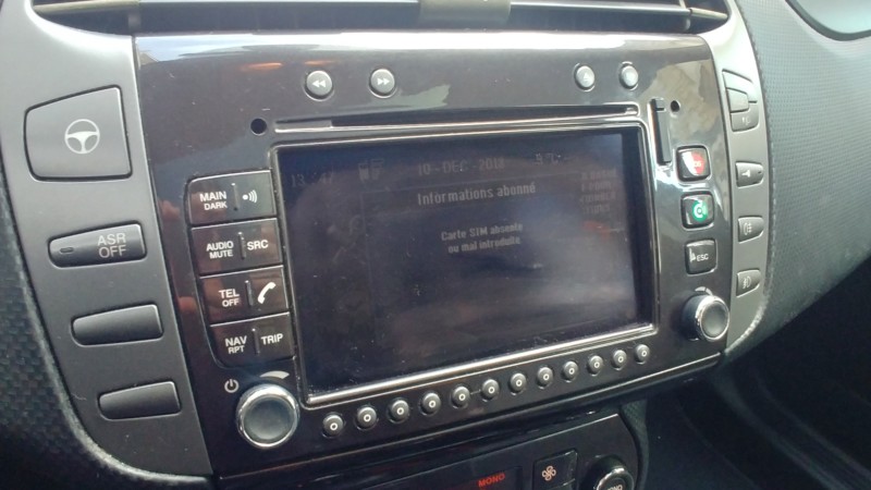

Sabrina0 Amateur
 | Sujet: Re: Boite vitesse accroche Mar 11 Déc 2018 - 21:48 | |
| A quoi sert le blue&me ? Je ne lai pas et pas de slot usb. Puis je l'installer ? Ds l'idéal j'aimerais vraiment avoir le gps a jour, lire des clé usb pour juste de la musique et connecter mon telephone en bluetooth. Et avoir l'aide au stationnement lol mais bon. Si je vais chez Fiat ca va me couter un bras me semble !?

AlexisD77 Sage
Niveau d'avertissement :  Messages : 617 Inscription : 21/05/2014 J'habite : Congis-sur-Therouanne (77) Voiture : Fiat Bravo 2 (2010) 1,6 MJT 120 Elegance / 1,6 MJT 90 Emotion Age : 34
 | Sujet: Re: Boite vitesse accroche Mer 12 Déc 2018 - 18:58 | |
| Bonjour,
Regarde pour tes radars sous tes sièges arrière si tu as un boitier carré noir sous la couche de feutrine.
Sinon il faudra voir si un alignement proxy à la valise permet de les réactiver. Tu es de quel région ? savoir si j'ai moyen de pouvoir répondre a tes questions en direct !
j'ai égallement la valise !
Sinon pour ton GPS c'est étrange on dirait qu'il n'est pas d'origine ... j'ai jamais vu ça sur la bravo ... | |
