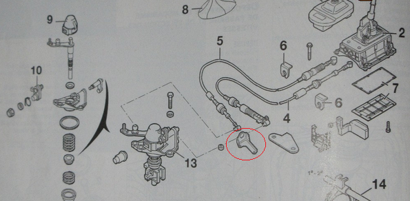

| Même soucis mais 6e et marche arrière en plus. Le soucis était le câble repère5 mais en l'achetant sur Oscaro j'ai pris celui pour les modèle à partir de 2010 alors que la mienne est de 2009. En recherchant la bonne pièce, j'ai vite compris qu'elle coutait le double alors qu'en apparence ce câble est identique sauf la fixation qu'il se clipse au lieu d'avoir une cale en U. Si je remplace la pièce ci-dessous est-ce que ça peut se monter? (si quelqu'un peu m'envoyer une photo de cette pièce sur un 1.6mjt après 2010)  | |
