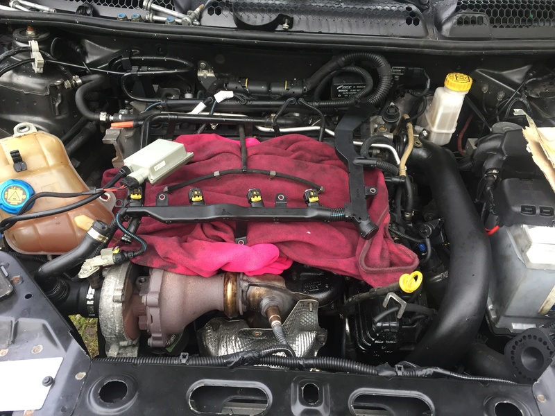

| Avancement des travaux : - Courroie démonté, couvre culbuteur ouvert, C'était la grosse fuite mais il était temps de faire ce satané joint !  Demain remontage. Je ne peux pas trop faire de photos car j'ai les main archi dégueu, mais je peux donner les infos sans soucis. /!\ Courroie de distri à changer ! | |

| Vu que mon couvre culbuteur est démonté, et que ce matin je reprends la partie cette fois remontage, je tenais a partager quelques photos. Vous pouvez voir ci dessous : - Le couvre culbuteur avec les arbres a came - Le moteur ouvert avec les culbuteurs et les zones de fuites d'huiles Voilà qui permettra de découvrir un peu plus de ces 1.6 dont on ne parle que peut... Avec un peu de chance je pourrais faire un tuto écrit :-D    | |
