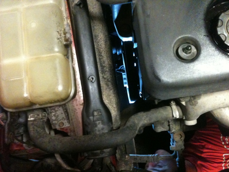

|     [url=https://servimg.com/view/18799608/35]  [/u Re les gens , bon mauvaise nouvel je pense ... apparemment ca fuit au niveau de la poulie de DA donc a mon avis c'est le joint de vilebrequin ... donc joint a changer , distri galet tendeur et pompe a eau ... je sais pas si quelqu'un à déjà eut le coup ? en tout cas pour une caisse de 110 000 bornes a peine , ca fait peur .... | |
 | Sujet: Re: Grosse fuite d'huile Bravo 1,9 TD 75 Mar 9 Sep 2014 - 18:34 | |
| Joint de villo c'est pas courant... Commence par démonter la damper (tu tombes l'accessoire, et tu vires la poulie avec des gros torx si tu n'as pas de Ribe) Vérifie aussi que ce ne soit pas le joint du carter inférieur. Celui n'est que de la pate, donc si la carter a déjà été changé le joint a peut être été mal fait  ________ www.fiat-bravo.org _________ | |

 | Sujet: Re: Grosse fuite d'huile Bravo 1,9 TD 75 Mar 9 Sep 2014 - 19:04 | |
| Salut sparks pour la réponse rapide , le joint de carter d'huile est bon a faire , j'ai faitle niveau d'huile laissé chauffer la voiture pour avoir l'huile plus liquide , et on vois bien
que la fuite viens de derrière la poulie en bas ... donc tu ne pense pas que ce sois le joint spy de vilo? il y à d'autres joint derrière ? | |
 | Sujet: Re: Grosse fuite d'huile Bravo 1,9 TD 75 Mer 10 Sep 2014 - 18:29 | |
| La poulie que tu vois en bas (Damper) est fixée sur celle de villo. Donc Damper en place, je pense qu'il est difficile de voir si c'est le spy ou le carter. Tu peux donc enlever la courroie accessoire (celle qui est sur la damper), virer la poulie (les 4 RIBES que tu peux avoir avec des torx si tu n'as pas les embouts) et là tu auras un vu directe sur la distribution et surtout sur la vraie poulie de villo. Regarde les photos de ce tuto, tu verras mieux de quoi je parle --> https://www.fiat-bravo.org/t15854-jtd-accessoire-changement-de-la-courroie-tendeur-damperSur la 1ère photo de la page 5, on voit à droite la vraie poulie de villo (4 trous dans la poulie + la courroie de distri qui passe dessus), donc sans la damper. Tu peux voir que le joint de carter passe pas loin. Ok c'est un JTD, mais le bas moteur à l'air identique sur les photos que tu as pu faire du tien  ________ www.fiat-bravo.org _________ | |
