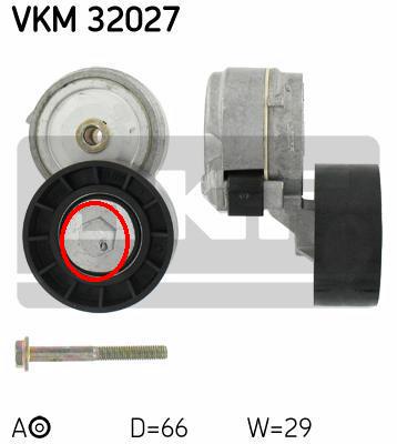

pour détendre la courroie, il y a le galet tendeur, tu mets une cle de 15 de mémoire (sur l’écrou entouré en rouge) et tu forces de façon a détendre la courroie, il vaut mieux être deux pour le faire, un qui force sur le tendeur et le deuxième qui remet la courroie en place
vibrations et bruits etranges Vkm_3210
note bien le cheminement de la courroie, ça évite les soucis au remontage, pour le remise en place, je remets tout sauf le compresseur de clim, qui est en haut et devant sur le chemin de la courroie et qui est facilement accessible pour finir de remettre la courroie en place
