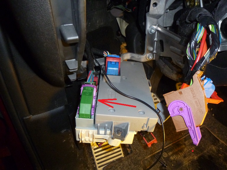

| Salut, Bon ben suite des investigations. Mesure a la batterie 0.08A, soit en effet bine plus que les 20mA. En faite dès que je connecte ampèremètre je monte a 0.5A, mais ensuite ça baisse lentement jusqu’à 0.09-0.07. Je pense que je dois charger un petit accu quelque part d'horloge, d'autoradio de condamnation centralisé. Du coup comme y a 3 fils rouges qui partent de la batterie j'ai démonté les 3 et trouver celui qui tire le jus...Il m'a amené a la boite a fusible (a droite sous le volant). Je l'ai débranché coté boite a fusible histoire de tester un défaut d’isolement du câble mais pas de conso, donc le défaut viens de la boite a fusible ou après. J'ai débranché toutes les grosse prise de la boite a fusible et j'avais encore du courant, je me suis dit que ça venais de la boite. Mais en démontant la boite j'ai vus des broches derrière, rebelote je démonte tout et la prise incriminée est une prise verte au dos de la boite a fusible qui s’appelle Delphi A653 A2. J'ai remonter pour tester les fusible un par un et mon ampère mettre a rendu l'ame...Quand ca veut pas ca veut pas.... Si vous avez une idée de ce que distribu cette prise, ca a l'air d'etre le tableau de bord et l'autoradio...mais je en suis pas sur La fiche incriminée  La fiche connectée sur le boitier (non visible sans démonter le boitier)  | |
Norbert C Nouveau
Niveau d'avertissement :  Messages : 22 Inscription : 19/02/2014 J'habite : Vimines Voiture : Bravo II 150cv Age : 46
 | Sujet: Re: Probleme décharge de la batterie véhicule arreté Dim 23 Fév 2014 - 11:52 | |
| Salut, Suite des investigations...Avec un nouveau multimètre... j'ai démonté l'ensemble des fusibles un par un et pourtant rien n'y a fait toujours une fuite de courant...ça se complique Cette prise verte semble distribuer pas mal de choses, notamment au niveau du tableau de bord. J'ai démonté le bloc compteur car il fait une petit tactactac quand je remet le jus en baisant bouger les aiguilles du compte tour et indicateur de vitesse. J'ai démonté l'autoradio et la ça semble s'améliorer, bref je me dit que ca viens de là...Ok je en suis pas très doué j'aurai du commencer par la mais j'ai mis du temps a trouver des fiches.... Enfin bon je remonte le tout je rebranche, a part les 30 première secondes qui font genre 500mA pendant 10s, 300mA pendant 10s et 200mA pendant encore 10s , après on se stabilise a 17-19mA. Donc c'est cool. Mon souci c'est qu'avant de racheter un autoradio, (vu que j'ai déjà changé la batterie pour rien), je le rebranche , le fait marcher, eteind et ferme la voiture et la plus de fuite de courant.... Bref j'ai tout démonté, tout remonter ,ça remarche et je ne sais pas pourquoi... Je vais attendre de voire ce que ça donne, j'ai rechargé mon arienne batterie et elle est dans le coffre au cas ou... La suite au prochaine épisode et merci a tous pour vos infos A+ Nono | |

| le boulot de fou que je tu fais... ________ www.fiat-bravo.org _________ ex Fiat brava 100 16V ELX 1999 couleur cognac Fiat bravo 2 t-jet 150ch sport 2008 noir crossover, avec glastint full black + filtre à air sport K&N + ligne inox ragazzon Eclairage intérieur LED, plaque d'immatriculation LED, feux de position av LED Bientôt éclairage LED  ----->  | |

| attention la on a quelqu'un qui sait cherché une panne. rien a redire sur la méthode ________ www.fiat-bravo.org _________ bravo 2 1.4 Tjet 120ch 75 000 km  | |
