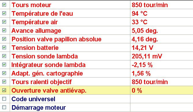

j'ai fait une capture de l'analyse ECU (la valuer lambda oscillait entre 200 et 750.
Mon nouveau jouet ! et ses casses têtes ! - Page 2 Valeur10
Le capteur de cognement peut il etre ma bete à chagrin ?
voyez vous qqchose sur l'analyse qui vous interpelle ?

je vais vérifier mais ta sonde semble morte aussi. je vais regarder pour ton capteur de cliquetis mais tu peu le viré sa sert à rien de le laisser.

ta lambda n'est peu etre pas morte ... le courant de retour est une sinusoïde qui varie grossièrement de 0.1 a 1v

Alors, essai routier : Miracle plus de voyant d'injection, donc, le pb devait bien être le faisceau.
Après, j'ai deconnecté le cliquetis comme conseillé. Là, plus de message d'erreur cheulou sur choc detecté. (juste un message pour me dire que le capteur est injoignable).
Smile
Bon, il ne me reste plus qu'à résoudre l'affichage des RPM au tableau de bord
Pour la lambda, je vais passer le CT, on verra bien Smile

Quelques nouveaux éléments :
- CT passé ok avec le capteur de cognement déconnecté. les valeurs de pollution sont ok
- plus de voyant injection.
- Reste à trouver le faux contact pour l'affichage des RPM.
J'ai fait un trajet test de 300 Km + promenade montagne savoie : pas de problème.
A noter que la conso est un peu élevée (estimation de 450 km avec le plein) et reprises molles du genou.
dès que j'ai changé le capteur de cognement, je vous tiens au jus
