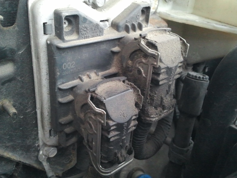

MessageSujet: Re: J ai perdu mes clefs !   J ai perdu mes clefs ! Icon_minitimeSam 21 Avr 2012 - 16:32
j ai repris des photos c est marqué bosch dessus
J ai perdu mes clefs ! Photo014

MessageSujet: Re: J ai perdu mes clefs !   J ai perdu mes clefs ! Icon_minitimeSam 21 Avr 2012 - 17:08
je pensais que tu avais une 1.6L et pas un 1200 suibete
j'ai cru que c'etait la bravo de la casse qui etait en 1.2L
dd883 a écrit:
Merci mais c est un 1.2 80sv sx de 1999
pour des pièces de remplacement, cherche une bravo trofeo,
pour ta photo, ça doit etre le calculateur, demonte le du tablier et regarde s'il y a des ref dessus
débranche bien la batterie avant de déconnecter les cables, on ne sait jamais
