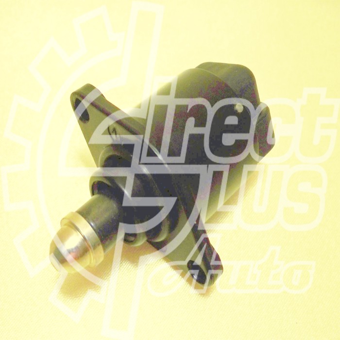

salut a toi , ton probleme vien deja surement de ton actuateur de ralenti vu les symptome que tu decrit ;
Voici la piece en question cerclé de rouge :
gros probleme moteur Photo210

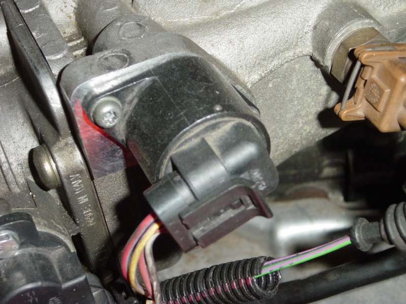

Démonte les deux vis que tu trouvera a sa base ;
gros probleme moteur Dsc00310
Une fois celle si enlevé et l'actuateur sortie du devrai trouver une sorte de bulbe cuivré ; netoie la bien ; vu ce que tu raconte il y a de forte chance quelle soit crade :
gros probleme moteur Z_mpp210
Cela devrai reglé en partie ton probleme de ralentie voir totalement salut

j'ai nettoyé l'accuateur de ralenti il s'est stabilisé mais le moteur ne tourne toujours pas rond,
