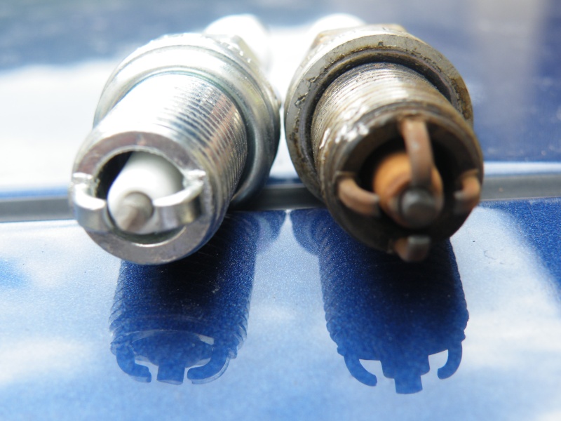

là c'est pas la même regarde le jeu entre les electrode. puis le jeu de tes beru était déjà pas bon a la base sur la photo on vois bien qui a des électrodes plus longue que d'autre ...

POur en finir avec ce topic je pense voila les deux bougis cote a cote , c'est la bougie du puit numero 1 que je vous ai montrer l'autre fois , mais a voir sur ma presentation j'ai eut bien plus pire pale
voyant d'injection sur 1800 ben pas résolu ! - Page 2 Dscf1522
--------------------voyant d'injection sur 1800 ben pas résolu ! - Page 2 20797510----voyant d'injection sur 1800 ben pas résolu ! - Page 2 23044910----voyant d'injection sur 1800 ben pas résolu ! - Page 2 26893010-----------------
