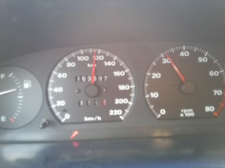

Voici ce temoin mercredi apres midi :
voyant d'injection sur 1800 ben pas résolu ! Photo017
Et le voici cette nuit meme .
voyant d'injection sur 1800 ben pas résolu ! Photo018
A savoir qu'il reste de plus en plus lomptemps , et que une fois le contacte coupé le voyant ne se ralume pas au redemarage ..
D'avance je vous remiecie pour votre aide Wink

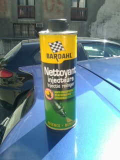

Voici une photo du produit utiliser , pure invention comercial ou vertiable aide , cela ne m'a pas fait de mal aparament , et c'est pas une marque de kéké ; il ne prometent pas 10 ch en plus Laughing )

Les produits Bardahl sont assez bien réputés et puis ça ne peut pas faire de mal un bon petit nettoyage des injecteurs. Bon courage pour la suite thumright

J'ai toujours vu une différence dès que je mettai du nettoyant injecteur. J'en met tout les 30/40 000 kms de la marque Wynns
