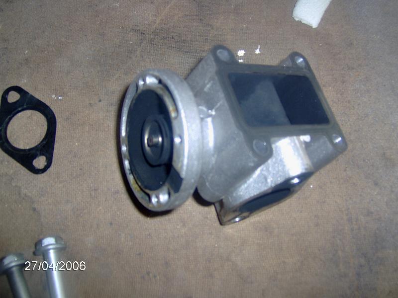

| bonjour alors je ne suis pas alle chez fiat mais j 'ai tente ma chance en demontant la vanne EGR et bingo !!!! demontage, nettoyage et remontage a servi une epaisse calamine etait incruste et maintenant c'est le jour et la nuit une voiture beaucoup plus dynamique enfin voila probleme resolue merci |

| C'est cool ça. Tu peux me mettre une photo de la vanne en question? Faut que je regarde la mienne aussi, j'ai comme des pertes de puissance. | |

|  voila mais si tu veux j'ai trouve un site qui explique toute la demarche correctement, j'ai tiré mon aide de se site justement si cela te dis fais moi signe |

| Merci de la proposition, mais c'est bon. J'ai nettoyer mon EGR aujourd'hui. C'est pas de la calamine que j'ai sortie, mais un vrai tas de charbon!! J'ai pas fait de photos. Par contre, j'ai pas sentit de difference de suite. J'ai donc fait un bouchon avec mon beau-frere et quand j'ai tout remonter, c'était parfait. J'ai retrouver toute la patate. Seul probleme, j'ai le voyant moteur affiché et l'ODB qui me dit de faire verifier le moteur. Apres quelques recherches, j'ai appris qu'il fallait mettre des brides pour eviter l'encrassement rapide de l'EGR mais laisser les gaz passer pour que l'ODB puisse calculer le taux de je ne sais pas quoi. | |
