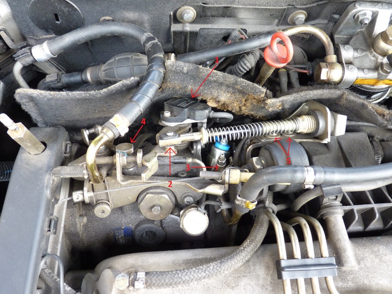

| Voilà une photo, sa sera plus simple pour expliquer :  1/ le capteur d’accélération (2 vis) 2/ le câble d’accélération (juste a déclipser) 3/ l'arrivée de gasoil. 4/ Autre arrivée de gasoil 5/ vis maintenant le câble d’accélérateur Donc j'ai démonté plusieurs fois pour atteindre l’électrovanne de stop (celle en bleu) la pièce 1 2 et 3. La 4 et la 5, juste une fois mais sa ne m'as pas beaucoup facilité l’accès. Symptômes : La pièce 1 m'allume mon voyant défaut injection si elle n'es pas bien placée. La pièce 2 va bien de butée a butée La pièce 3 et 4 ne sont que des arrivées de gasoil La pièce 5 est remise en place car il y avait un marquage. La voiture démarre et se coupe bien. Le ralenti est à 900Trs au démarrage, des la 1ere accélération, il reste a 1000Trs. Le véhicule manque de pèche et ne dépasse pas le 140. Sinon pas de bruit suspect ou d'accoups. juste un manque de pèche. Alors, les pro de la méca, vous en pensez quoi?? | |

| A quoi sert la pièce 1 ? C'est un potentiomètre qui renseigne le calculateur sur la position du papillon, comme sur les essences, ou c'est différent ? Es-tu sûr de l'avoir remis dans la bonne position ? | |

| oui, c'est un potentiomètre. Mais le soucis est justement quelle est sa position idéale. j'ai l'impression que cette pièce est si précise qu'il faut qu'elle soit réglé au demi millimètre!!!
Rapport avec le papillon, aucune idée, j'm'y connais pas assez! Je vais aller redemonter entièrement la pièce 1 et la remettre. Je sens que tout viens d'elle.
Sinon, a quoi sert le câble qui part du soufflet plastique noir, sous mon marquage "5" car moteur éteint, il pendouille, non tendu, et se tend moteur tournant? | |

Rapport avec le papillon, aucune idée, j'm'y connais pas assez! Ben, j'y connais rien en diesel mais je sais que sur essence, cette pièce est composée d'une petite lame en métal qui suit les mouvements du clapet du boitier papillon. Elle est reliée à un ressort et un dispositif électrique. Le principe c'est que quand tu accélères, tu tends ton câble d'accélérateur qui ouvre ton boîtier papillon. Le potentiomètre suit le mouvement et renseigne le calculateur qui connait ainsi l'angle d'ouverture de ton boitier papillon. Tu ne te trompes pas en l'appelant "capteur d'accélération" puisqu'en effet il informe le calculateur sur l'accélération demandée. Je sais aussi qu'il est très sensible. Il faut impérativement le remonter dans la position où il était avant démontage. Sur mon 1.8L 16v, j'étais obligé de le tourner légèrement et de le maintenir pour bien le remettre. Peut-être qu'il est aussi un peu grippé. Essaie une petite pulvérisation au WD40 dessus | |

| Il n'est pas grippé, vu qu'une fois sorti, la lamelle est bien mobile. Je l'ai bien remis avec la lamelle, mais il peut se mettre su 5-6mm d’écart. Et j'ai beau faire 1/2 millimètre par 1/2 millimètre, j'ai toujours ce manque de puissance... Pour vérifier, j'ai regarder mon autre TD100, et l'ai placé au même endroit, RAS. Là je commence a sécher | |
