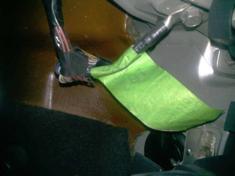

j'ai pas de lumière dans boit à gant alors j'ai décidé de mettre un mais je ne sais pas comment si prendre surtout pour les fils le reste c'est bon.
Merci salut
pas de lumier dans boite à gant Photo011
cotê droit
pas de lumier dans boite à gant Photo012
cotê gauche

la derniere tof c'est ta prise diag d'airbag
sinon essai d'ecrit correctement, c'est pas franchement comprehensible ta question

l'allume cigare, très bonne idée et endroit pratique. Je vais essayer. Il me faut que le +, la masse est à côté (voire photo). Merci les gars.
