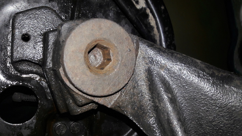

Au secours !!!!
Je n'arrive pas à démonter cette foutue flasque
roulement essieu arriere droit 20170210
quelqu un peut il me dire comment démonter cet écrou car je pense que c'est le problème.

Nous avons (moi et mon frangin) fait un chanfrein à 45° sur la tige fileté (pour une meilleur pénétration et un plus grande surface de soudure), ensuite soudé la tige fileté sur l'axe de l'essieu, nous avons ensuite mis le tube, plusieurs grosse rondelle et l’écrou suivi d'un contre écrou au bout de la tige fileté (il arrive un moment ou la tige fileté tourne avec l'axe Rolling Eyes )
Nous avons ensuite serré et l'axe à fini par sortir cheers (pas sans mal)
Nous avons ensuite changer les roulements sans sortir le bras du dessous de la voiture (c'est du sport bounce )
@bravogt16v : ça va de ce coté là pas trop de mal, nous avons viré les roulements (cage à rouleau), la bague en plastique, l'axe, puis les corps des roulements, pour installé les nouveaux roulement nous avons utiliser les anciens corps de roulement pour réinsérer les nouveaux avec tige fileté et rondelle plus ancien corps de roulement, après le reste passe tout seul.
Le remontage a été très rapide car nous n'avons pas eu besoin de faire la purge de frein et câble frein à main vu que nous avons tout fait sur la voiture.
Nous avons mis +/- 3 heures, pas mal pour un première fois.
Voilà si cela peut aider, j'aurais du faire des photos (j'y ai penser quand c'était fini Boulet )
