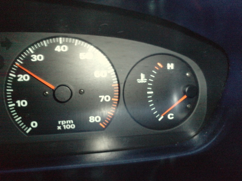

moi elle monte mais alors super doucement et au bout de 7 bornes c est 2 traits
Changement de thermostat ! Empty
MessageSujet: Re: Changement de thermostat !   Changement de thermostat ! Icon_minitimeJeu 21 Jan 2010 - 21:54
2 traits ton calorstat est HS. Cela me fait la même chose Razz

avec un thermostat neuf ?
MessageSujet: Re: Changement de thermostat !   Changement de thermostat ! Icon_minitimeJeu 21 Jan 2010 - 22:00
non thermostat d origine mais si je laisse tourner au ralenti 15mn la elle monte et le ventilo finis par ce declencher
MessageSujet: Re: Changement de thermostat !   Changement de thermostat ! Icon_minitimeJeu 21 Jan 2010 - 22:03
oui il est hs j'en suis au meme point . regarde . apres 10/15 km j'en suis a ce point la sur la voie rapide . personelement j'ai pas de diference de conso par raport a avant . environ 10l/100 par cher moi
Changement de thermostat ! P1101112
toi sa monte encore un peu plus . donc c'est asser chaud pour que ton starter auto ne sactive pas . donc pas d'augmentation de richesse de carburant .. donc ton probleme ne vient pas de la Wink
