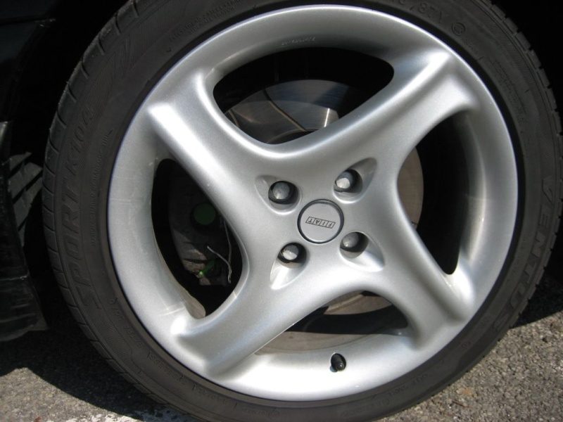

Voici les disques Brembo Max avec plaquettes EBC green et duritas avia OMP. Ca pile!
Avant:
Disques + plaquettes pour HGT Scan_017
Arrière:
Disques + plaquettes pour HGT Scan_018
