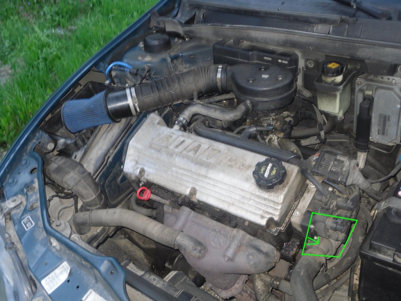

Tu aurais pas une foto pour qu'on voit ou ça se trouve, car j'ai un problème de faux contact aussi...alors je voulais essayer de nettoyer ça voir ce qui se passe...
le prob c'est que je sais meme pas oú ce trouve la bobine d'allumage...désolé...(honte à moi...)

j'avai cru la metre mais j'ai du me planter . bon je remet la photo du calorsta :
jauge de temperature Sdc10617

MessageSujet: Re: jauge de temperature   jauge de temperature Icon_minitimeMar 12 Mai 2009 - 21:53
j'ai pas de photo mais seulement la RT.
sur la photo de motardfous, tu as le thermostat au bout de la flèche verte et la bobine (en noir) dans le haut de son "parallélopipède" vert.
entre les deux, tu devrais trouver ta sonde de t°.

rien que pour vous je vien de retourner vous en faire une plus precise Smile
jauge de temperature Sdc10717

juste une dernière question, la sonde de température, c'est le machin bleu qu'on voit non? on le déconnecte, on le nettoie, et on le remet à sa place, pas de précaution aprticulière à prendre? du genre, ne pas toucher avec les doigt, ou quoi que ce soit...?

non tu la debranche et netoie ( moteur eteint lol ) oui le truc bleu c'est le fil de la sonde . juste ne pas la remetre avec un corp gras desus . je pense au main sal par example ) Wink

pourais tu me dire si c bien ca avant que je la demonte car je vois 2 fils sur la cosse alors que sur ma sonde c'est une cosse plate c tout

voila je l'ai changée ce n'est pas celle avec la cosse bleue mais une autre juste deriere celle la avec un capuchon rouge pour moi c etait la cosse sur la sonde qui etait cassée avec la cosse malle carement cassée maintenant ca marche bien la sonde m'a couté 8.50 euros ne pas ou!blier apres de purger l'eau maleureusement j'ai serré la visse en plastic au tournevis et je l'ai cassée donc ne pas forcer serer juste a la main
