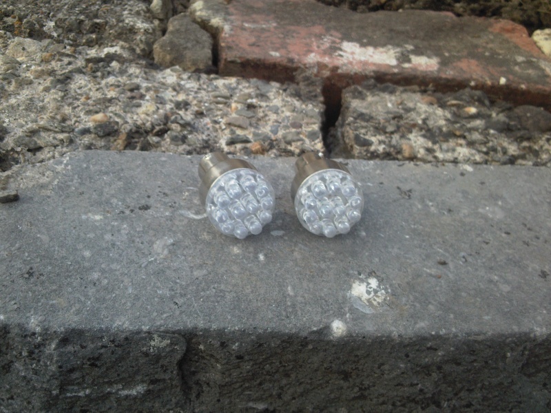

en fet, j'ai acheter deux led comme ceci:
question led=watt Photos17
je pense que c'est les meme, et celles ci vont très bien Very Happy maintenant il faut dire que ceux la sont pour les feux stop, donc je ne sais pas si sa change quelque chose ou non Smile

Pour les stop c'est plus efficace, les leds sont plus réactive que les filament, et s'allumé donc plus vite, donc plus de securité Wink
Pour les clignotant j'avais mis les memes et sa clignoté vite, donc a modifier Wink
