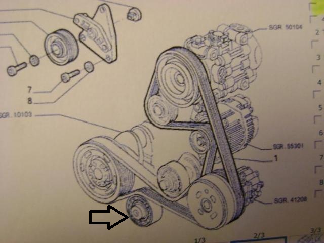

Meme si la courroie "sans clim" se monte comment on la tend ?
De ce coté du moteur y'a un énorme support en alu qui supporte la DA et l'alternateur , ce support est différent entre les versions "clim" et "sans clim" , ça doit etre ça qui bloque pour parfaire le montage confused

MessageSujet: Re: suppression de clim sur hgt   suppression de clim sur hgt Icon_minitimeMer 28 Déc 2011 - 15:58
Mais est-ce que ce galet tourne? parce que chez moi il ne tourne pas et il n'y a pas de rouille apparente.[img]suppression de clim sur hgt Dsc00812[/img]
suppression de clim sur hgt Empty
MessageSujet: Re: suppression de clim sur hgt   suppression de clim sur hgt Icon_minitimeJeu 29 Déc 2011 - 8:47
si il tourne pas sa doit faire une sacrée trace dans le slip !!!! Shocked
