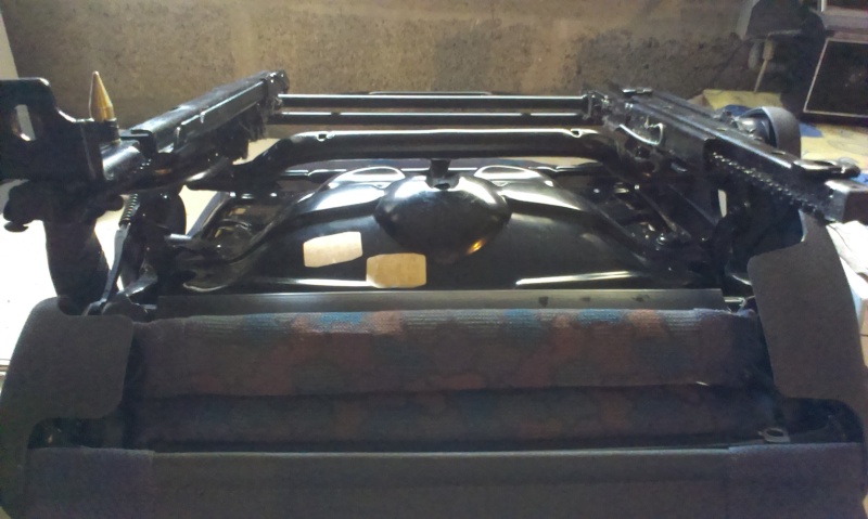

jupiter56 Amateur
Niveau d'avertissement :  Messages : 55 Inscription : 05/01/2007 J'habite : bretagne Voiture : bravo jtd 105 sx 02/2000 Age : 63
 | Sujet: Re: reglage en hauteur du siege conducteur Lun 8 Sep 2014 - 22:02 | |
| Bonjour je déterre ce post car j'ai également un souci sur le côté droit de mon siège chauffeur je l'ai démonté et je ne vois pas de pièce cassée. quand il est en place j'arrive à le faire monter avec la manette mais le côté droit s’affaisse dès que je m’assois dedans je joins des photos du dessous du siège; sur la dernière ,on voit que le mécanisme s'est affaissé après avoir appuyer dessus. si quelqu'un avait une idée sur une éventuelle soudure à refaire merci   " />   " />   " /> | |
