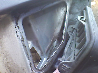

 | Sujet: Re: trop humide Ven 28 Mar 2008 - 16:19 | |
|  en fain les photo parles d'elle meme.Je m'excuse pour le francais las gars vous me pardoner comeme  mais je fais aussi du bonne boulo j'ai trouvé la fuit.Les photo ca peux aidé les autres qui on le meme probleme. Pour démarrage il faut démonté le pare-choque arrier.[  ][  ][  ]  | |
