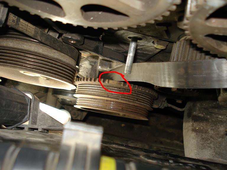

| donc je vous facilite la taches a vous experts en prenant quelques photos 1er probleme: aligner les aac...Je remarque deux traces blanches et deux traces vertes sur les poulies des acc qui pour moi ne sont pas la par hazard.... Dois je les aligner??Par defaut j ai aligné les marques blanches... Voir ci dessous : 2 eme probleme :Aligner la poulie du vilebrequin....Donc on me dit d'aligner la poulie du vilbrequin avec le repere fixe du carter de distribution. donc le repere de la poulie du vilbrequin c est bien celui la? :  et le repere fixe du carter de distribution c'est bien celui la? :  Maintenant je voudrais proceder par etapes ensuite on passera au serrage du galet tendeur sans outil special...... Merci |

| Tes photos ne fonctionnent pas... Si tu ne démonte pas la poulie de vilbrequin tu n'auras pas accès aux repères du pignon de distribution. (comme pour les AAC il y a 2 marques blanches a aligner). Je te conseil donc de démonter la poulie de vilbrequin, c'est du 36 et ATTENTION, c'est bien un pas classique à droite (contrairement à ce qui dit la RTA). Pour tendre la distri il suffit d'une cale en bois et d'un levier puis tu fais glisser le galet tendeur. Attention il ne faut pas trop la tendre ce n'est pas une courroie d'accessoire. Pour estimer sa tension, tu prend la courroie entre 2 poulies (le plus grand écart possible), tu la tord et il faut qu'en forcant un peu (à la main) tu arrives à l'incliner de 90° environ. (à confirmer c'est peut etre un remède de grand mère !  ) Une fois tendu tu serre le galet tendeur et tu es tranquil (2,5 Mkg si je me souvient bien). Une fois la distri calé fait tourner le moteur à l'aide de la clef de 36 voir si il ne bloque pas (enlève les bougies pour que ce soit plus facile). Si il bloque c'est que ton calage est mauvais et si il bloque pas vérifie que les repères blancs sont toujours alignés. Fait attention tout de même une distri n'accepte pas les approximations. Un déclage et tu casse tout donc prend ton temps et applique toi.  Bon courage.  PS : Si tu cherches une voiture équilibrée la Bravo est un très bon choix, elle à certains défaults c'est clair mais surement celui de ne pas etre équilibré...  |

| DOuille de 36 à norauto pour 6,50 € Bonne expliction de TLC ( je vois que tu as réussi a tendre ta courroie !  ), sauf que le callage des aac, c'est vraiment precis! Il te faudrai une photo du calage d'une autre 1.6 ! | |
