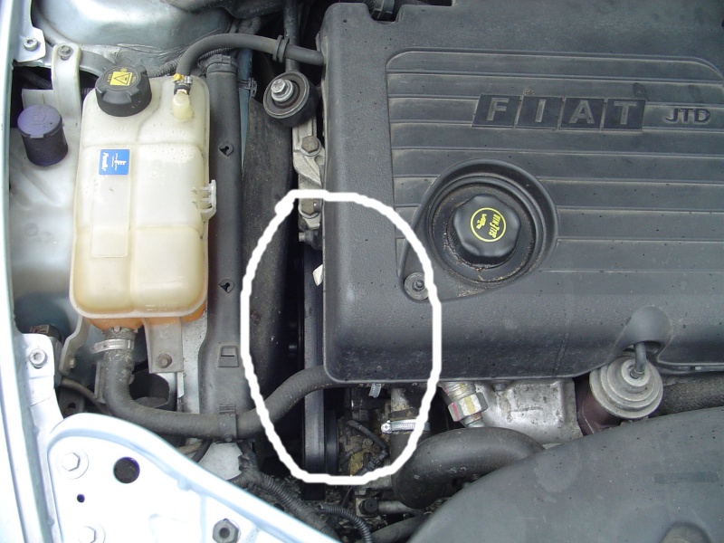

c cette couroie qui couinne.....ou en dessous..
Problème couinement Dsc03011
c quoi?????????????
Problème couinement Empty
MessageSujet: Re: Problème couinement   Problème couinement Icon_minitimeMar 15 Mai 2007 - 10:58
Courroie accessoires
http://www.oscaro.com/r542-Kit+de+courroie+d%27accessoire+pour+FIAT++BRAVO+%28182%29+1%2E9+JTD+105+%28105+Cv%29+de+l%27ann%E9e+2000-10582-35-2000-1459.htm
Verifie l'année juste
