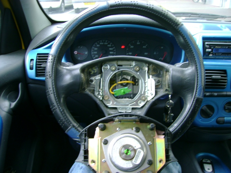

donc pour commencer j'ai enlever l'air bag du volant ( 1 petit visse de chaque coté du volant juste en dessou des poignet ) :

puis on arrive a cette photo la ou il faut enlever le gros ecrou central, qui j'admet est asses difficile a enlever car il y a des petits ecrous de securités :

ATTENTION !!! C'est tres dangereux ce que tu as fais ! pale
On ne touche jamais au airbag sans avoir débranché la batterie et avoir attendu au moins 10 minutes !
Il aurait pu te péter à la gueule ! Confused
Je suppimerai ce sujet demain.
