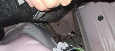

De l'eau dans le coffre...
Alors l'eau passe par le câble qui alimente le phare arière (Phare Arrière coté passager pour moi).
dans mon cas, c'est le cache plastique (presse étoupe) qui était mal remis sur la carrosserie pale , mais il peut aussi de désagréger avec le temps... pour y avoir accès, il suffit de devisser les 2 vis qui retiennent le phare et de tirer ce dernier vers soi
affraid Je croyais avoir solutionné le pb, en repositionnant le cache (et en y mettant même un joint de silicone en plus...)
MAIS j'ai continué d'avoir de l'eau dans le coffre...alors certes beaucoup moins, ce qui m'a donc rassuré surtout aux vues des pluies diluviennes qu'il y a eu ces derniers jours)...mais du coup, d'où vient cette flotte ??? une autre entrée d'eau minime  Question
J'ai identifié le pourquoi  Twisted Evil  . je vous rassure, la seule source était bien le presse étoupe...mais de l'eau stagnait encore dans la voiture :
Explication :
Dans l'aile, il y a une mousse isophonique pour absorber les bruits...et la mousse, ça aime bien l'eau !!! (ça a surtout tendance à la garder...)
J'ai donc du démonter (par l'intérieur du coffre), le plastique sur le coté, pour pouvoir accéder à cette mousse.
Je l'ai alors retiré pour la mettre à sécher
Attention le plastique Bi-ton du coté (noir/beige dans ma bravo) est en 1 seule partie (la partie beige en haut est soudée à la partie noire en bas) (on voit très bien la soudure à la jonction Biege/noire sur la photo ci dessous )
Après retrait des 2 vis (une visible en rabaissant le dossier du siège arrière et l'autre proche du hayon du coffre) puis en tirant doucement d'abord en haut à gauche puis à droit, on arrive à defaire le plastique... on poursuit en bas et en forçant un peu, on arrive à dégager la "moquette" latérale
Eau dans (le fond) du coffre : Source et solution 20231112
Eau dans (le fond) du coffre : Source et solution 20231111
Et derrière il y a cette mousse isophonique qui est imbibée d'eau tel un baba dans son rhum  Razz
Eau dans (le fond) du coffre : Source et solution 20231113
et encore dans le l'eau dans le petit renfoncement de carrosserie sous le phare (photo ci dessous). J'ai donc bien asséché cette partie, mis la mousse à sécher et j'ai aussi positionné un absorbeur d'humidité dans le coffre, histoire de bien déshumidifier la voiture et ne pas avoir de buée dans l'habitacle, surtout sur la lunette arrière.
Ne pas hésiter à retirer la route de secours pour tout bien nettoyer/Assécher
Eau dans (le fond) du coffre : Source et solution 20231110
En espérant que ce problème soit enfin derrière moi lol!
