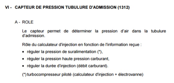

|  | | Manimux Pilier
Niveau d'avertissement :  Messages : 319 Inscription : 30/05/2015 J'habite : 49 Voiture : Marée - Ah! Age : 43
 | |  | | Sp@rks Admin-o-fouet
 | Sujet: Re: Marea Weekend 1.9 JTD 2001 ne tire pas assez Mer 15 Fév 2017 - 16:38 | |
| @Manimux: C'est une autre histoire quand tu tombes sur un mécano demeuré !! @AlterBridge: S'il a été très utilisé, il peut être très rouillé et mal conduire le courant... Si c'était un fusible, ton autoradio déconnerait également (même fusible de mémoire, à vérifier dans la tableau dispo dans les tutos). La lampe est alimentée avec l'éclairage du tableau de bord, donc pas le même faisceau/fusible. Si tu parles de la moquette sous la roue de secours, elle est en plusieurs couches. La couche supérieure (noire) peut parfois se décoller de la mousse acoustique (truc multicolore dégueulasse) et faire un truc moche. Si tu parles du fond de coffre (au dessus de la roue de secours). Tu peux toujours en refaire un avec de l'isorelle et un bout de moquette. Je crois avoir fait un tuto quand j'ai refais le mien... ________ www.fiat-bravo.org _________ | |
