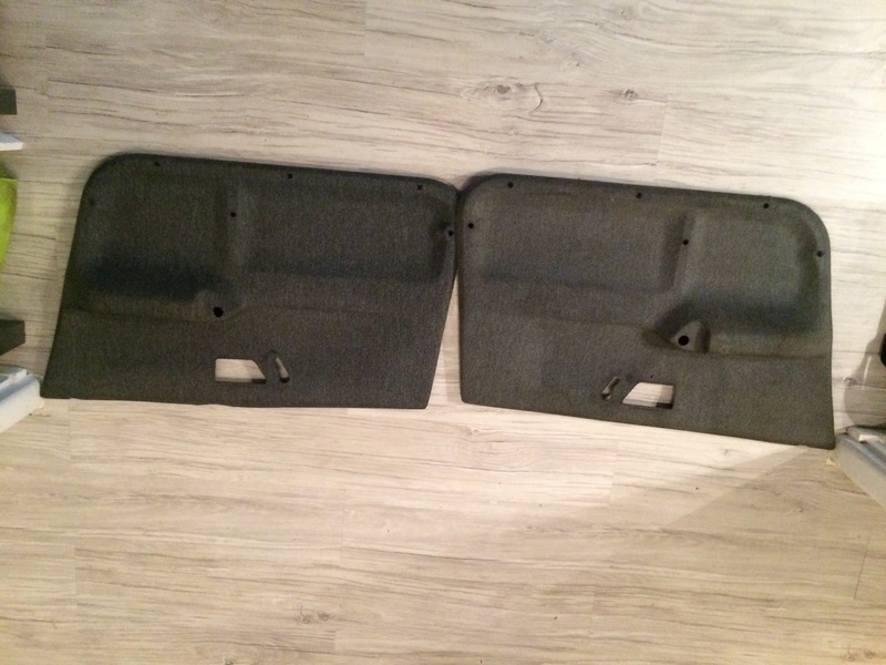

| Après avoir récupérer les éléments de carrosserie qui sont abîmés sur La tipo, j ai commencé à bosser desssus tranquillement. Donc remplacement des portes arrières, aile Av G, porte conducteur. Reste porte passager et capot, seront faits d ici semaine prochaine. Démontage des bas de caisse spécifiques à ce modèle et réfection par thermosoudage . Lavage/Nettoyage des 4 panneaux de portes faits. Nettoyage de la nouvelle plage arriere Que j ai recup Avec la carrosserie. Nettoyage de la moquette de coffre. Reste les sieges et banquettes , ainsi que la moquette intérieure , qui en ont bien besoin car 2 chiens faisaient office De passagers arrières         ________ www.fiat-bravo.org _________  | |
