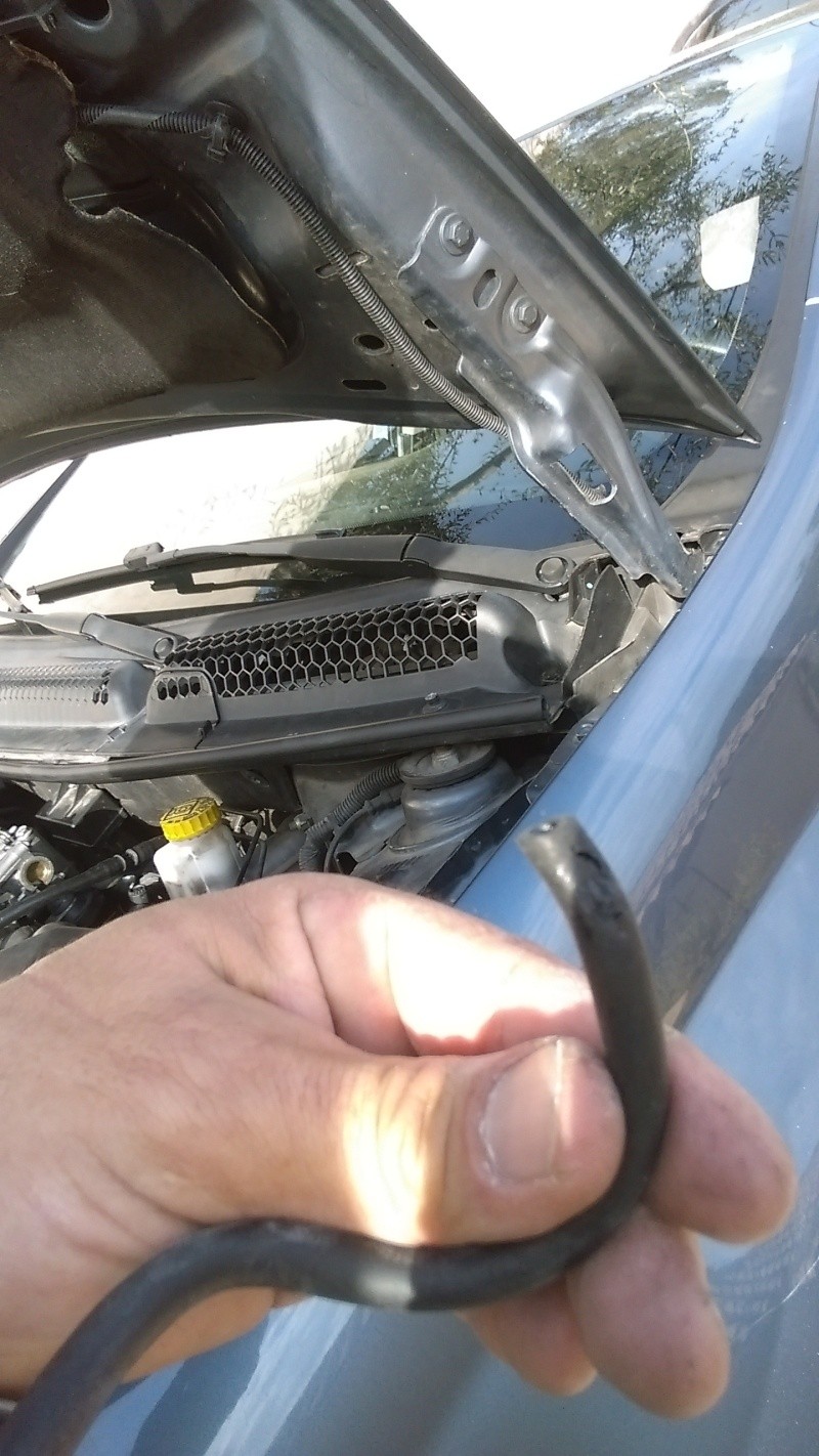

| Bonjour, j ai nettoyé unef ois de plus ma vanne, j en ai profité pour regarder les durites derrière et la je suis tombé sur une obstruee et percée.. Donc je la défait entièrementp out voir si je la changé ou juste la raccourcir, résultat raccourcir est faisable mais après changement et essai c toujours pareil.. Photo de la durite à venir.. | |
baggio06 Connaisseur
Niveau d'avertissement :  Messages : 178 Inscription : 03/02/2015 J'habite : nice Voiture : bravo 2 1.9mjt 150 reprog 192cv Age : 40
 | Sujet: Re: Manque de puissance et grosse fumée noire Jeu 17 Mar 2016 - 16:27 | |
|  La durite vient de brancher en dessous de ca? | |

 | Sujet: Re: Manque de puissance et grosse fumée noire Jeu 17 Mar 2016 - 16:29 | |
|  La durite.. | |
