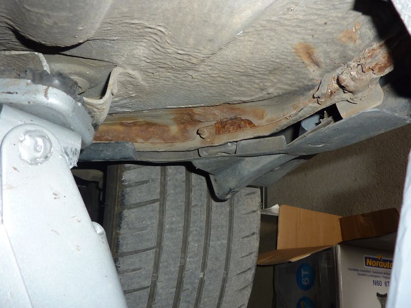

Bonsoir à tous,
J'apporte quelques photos au sujet des problèmes de corrosion sur mon véhicule.
Comme dit précédemment la corrosion est bien installée, elle courre sur toute la longueur du longeron côté passager (j'imagine que le phénomène est le même côté conducteur). Avant de prendre des photos j'ai élargi le trou déjà présent sous le bas de caisse pour voir ce qui se cache derrière. Le pire c'est qu'il y a un an rien n'était visible à l'extérieur de la voiture (Ca peut surprendre mais c'est vrai), ça a pourri progressivement depuis l'intérieur, mais j'imagine vu les dégats que la corrosion est installée depuis un long moment. Je suis dégoûté  Sad car je l'ai toujours bien entretenu depuis 16 ans que je l'ai... La durée de vie du véhicule est estimée à quatre ans (au delà il y aura des risques pour la sécurité). Un conseil, regardez l'état des longerons et bas de caisse depuis l'intérieur de votre Bravo.
Bas de caisse côté passager (zone à l'arrière)
CORROSION PERFORANTE FIAT BRAVO P1180212
CORROSION PERFORANTE FIAT BRAVO P1180211
Plancher côté passager (zone à l'avant)
CORROSION PERFORANTE FIAT BRAVO P1180213
Etat du longeron depuis l'intérieur du véhicule (sous la moquette, à l'avant)
CORROSION PERFORANTE FIAT BRAVO P1180214
CORROSION PERFORANTE FIAT BRAVO P1180215

Ah Ouai elle a prit chère la !!!!! affraid

Ouais bas de caisse mort. Si tu sais souder et que tu as ce qui faut tu peux le faire toi meme sinon tu peux oublier la réparation te  coûtera plus cher que la voiture

En fait, avant d'avoir élargi le trou au niveau du bas de caisse, je pensais que seul le bas de caisse était touché mais la corrosion s'est propagée, la corrosion est présente de l'arrière jusque l'avant. Le plancher, le longeron sont atteints... je ne vois pas comment sauver durablement la voiture...

Tout est possible, tout est réalisable, si tu as un ami qui sait utiliser un mig, et de la dextérité a former la tôle tu es sauvé.. sinon effectivement si tu veux passer par un 'Pro' ça vas te couter un bras !!!!

Oui effectivement tout est faisable, c'est une question de prix... J'ai déjà demandé des tarifs mais tout le monde me dit que ça ne vaut pas le coup vu le kilométrage de ma JTD (260 000 km). En plus il paraît qu'il est impossible, sur ce type de dégâts, de faire une réparation durable puisque la corrosion est bien installée.
En fait le souci c'est que la corrosion, qui est certainement partie du bas de caisse, s'est propagée au longeron, la corrosion est présente sur toute la longueur du longeron comme le montre les photos. Je pense que changer complètement le bas de caisse ne suffit pas il faut aussi enlever complètement la rouille et alors là c'est pas la même chanson car même après avoir enlevé complètement le bas de caisse il y a beaucoup de coins et de recoins à traiter...

Le châssis c’est ce qu’il y a de plus important, un châssis attaquée comme le tien a déjà perdu sa rigidité et ses capacités à ce déformé et reprendre sa forme quand il est sollicité,
Là c’est un cercueil ambulant que tu conduis, oublie les réparations qui te couteront le double de la valeur de ta Bravo (voire peut être plus), revend là pour pièces et achète toi une autre voiture (une autre Bravo si tu l’affectionne autant), car à mon avis au prochain CT il y a de forte chance que tu sois recalé si tu tombes sur un mec qui fait son boulot correctement.
Et personnellement je ne mettrai pas ma vie en jeux dans une caisse qui a des chances de ce briser en conduite agressive, je tien plus à ma vie que a ma voiture.

deja, si tu sais que le châssis est affaibli, tu roules pas comme un c*n avec la voiture, ça parait evident, normalement Mr.Red
même s'il met 3-4000 euros dans la réparation, au moins pour ce prix la il part avec une voiture qu'il connait et nikel mécaniquement alors que la vendre pour pièce et partir avec une occaz a 10.000 euros, particulier ou concession, tu peux avoir des surprises

Ta pas forcément besoin de rouler comme un con comme tu dis, juste une route dégrader a allure autorisé avec un peu de poids à bord et c’est déjà suffisant pour casser une partie de son châssis déjà bien trop attaquer par la corrosion et en perdre le contrôle sur une sortie de virage ou autre, on parle d’une masse de métal faisant plus 1 tonnes et pas d’une mobylette, pour avoir conduit pas mal de poubelles dans va vie je peux t’assurer que un châssis qui lâche sur un support d’essieux ou suspensions, c’est direct au tas si tu n’es pas chanceux
Franchement il faut être lucide, mettre 3/4000e dans une caisse qui a plus de 15 ans et qui affiche plus de 260000km de nos jour n’est pas raisonnable, car il auras surement d’autre surprise qui vont lui couter assez cher dans le futur(embrayage, volant moteur, distribution, amortisseur,…) bref passer ce kilométrage la si on entretien pas soi-même les facture devienne vite douloureuse pour un aussi vieux véhicule, on trouve des occasions pour 4/5000e ( oui on a pas tous les moyen de mettre 10000€ dans une voiture Razz )en diesel de même catégorie que la bravo et plus ressente(2003/2004) avec moins de 150000km.
Apres si il affectionne autant ça bravo et qu’il veut la garder jusqu’à la fin libre à lui de faire faire ce qui faut par des professionnels, mais parfois il est préférable d’y réfléchir a deux fois avant de s’engager sur des frais aussi élever.

Elle sera pas recaler au ct pour sa c'est sure.
De la à dire que la voiture est à faibli au point de pas rouler parce qu'elle a plus de bas de caisse c'est faut une voiture n'est pas constituer que de 2 bas de caisse loin de là. La voiture dans cette état la ne représente pas plus de danger qu'un mec avec des amorti mort.
Ce qui est sûre que économiquement vaux mieu la mettre à la casse quite à racheter une bravo dont la côte est très faible.

Perso je pense que je chercherai un bravo moteur HS est caisse en bonne état (comme une personne ici même la proposé).
avec de la patiente et du savoir faire, changer le moteur et quelques babioles n'es pas insurmontable.
