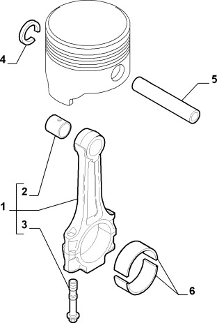

| Bonjour,
Suite à l'achat de ma bravo 2 1.6jtdm, j'ai décidé de m'attaquer au problème de claquement moteur. Après démontage de mes coussinets de bielles, je me suis retrouvé avec 2 références: -55211563 -55196165
Je souhaiterai savoir si quelqu'un connait les différences entre les deux car je n'ai pas fait attention à l'ordre des cylindres sur lesquels ils étaient montés.
Sur mon livre technique, il y a une crépine de dessiné mais je n'en ai pas trouvé au démontage, est-ce normal?

| Les référence que tu donne sont marquer sur les coussinet que tu as démonter? Des marque ou des rayures? Tu as quoi si tu n'as pas de crépine?  ________ www.fiat-bravo.org _________ bravo 2 1.4 Tjet 120ch 75 000 km  | |

| Oui elles sont marquées dessus, Fiat a trouvé les références mais n'a pas su me dire les épaisseurs. Après les avoir nettoyé et séché, l'oxydation a fait apparaître quelques rayures donc j'ai commandé de quoi tous les remplacer. Pour la crépine ça fait un espèce de tuyau qui s'emboîte dans le carter et la crépine serait vissé dans le carter. Je trouve ça bizarre car même chez Fiat ils ont le schéma de la crépine vissé sur la pompe à huile. Je me demande si il y a pas eu de modification sur ce moteur. J'essaye de prendre une photo ce midi du carter. | |

| Alors oui ta crépine est dans le carter dans le 2.4 kappa c pareil elle est sous une plaque. Démonte la plaque t'aura ta crépine dessous normalement. Numéro moteur pas évidant il me semble qu'il est près du plan de culasse à l'avant du moteur coter embrayage. ________ www.fiat-bravo.org _________ bravo 2 1.4 Tjet 120ch 75 000 km  | |

| Verdict: les coussinets ont été commandé chez Fiat et il arrive qu'il y est des références différentes sur les coussinets (exemple: cylindre 1 et 4 différentes du 2 et 3). Pour le claquement moteur, je ne pense pas que ça changera quelque chose car en sortant les bougies de préchauffage, grosse surprise, un morceau en moins sur le 4e cylindre. En essayant de le récupérer, 2e surprise, il y a un mini boulons qui se promène au dessus du piston (Je l'ai vu par le trou de l'injecteur). Quelqu'un saurait comment le récupérer sans déculasser? | |
