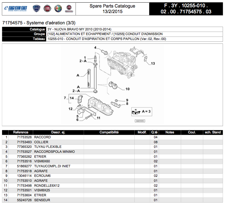

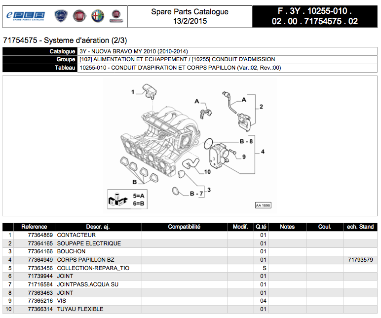

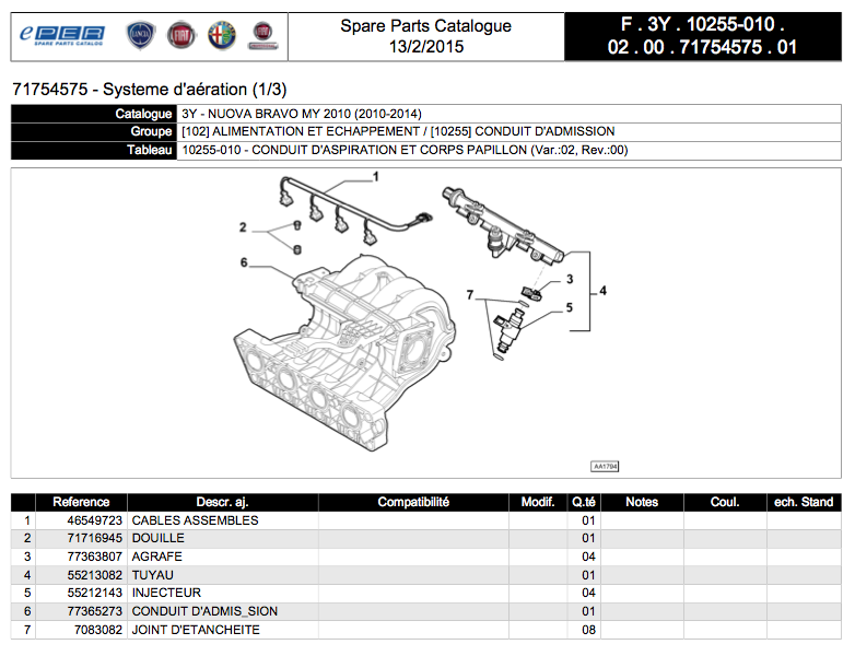

ça avance... J'ai reçu du magasin les planches du système d'aération :
planche 1
Trous et perte de puissance / Ralenti instable / Essence GPL Planch11
planche 2
Trous et perte de puissance / Ralenti instable / Essence GPL Planch12
planche 3
Trous et perte de puissance / Ralenti instable / Essence GPL Planch13
Ce qui nous intéresse c'est la planche 2, le kit A (environ 40€), la pièce 2 dite "soupape électrique". J'ai cherché sur le waib et j'ai trouvé ça :
http://www.oscaro.com/soupape-de-ventilation-reservoir-de-carburant-bosch-0-280-142-300-28583-1411-p ->> c'est bien ma pièce.
Une "soupape de ventilation, réservoir de carburant". ça semble bien être un canister non ? J'attends votre confirmation pour être certain que la boucher ne risque pas de causer de dégâts scratch

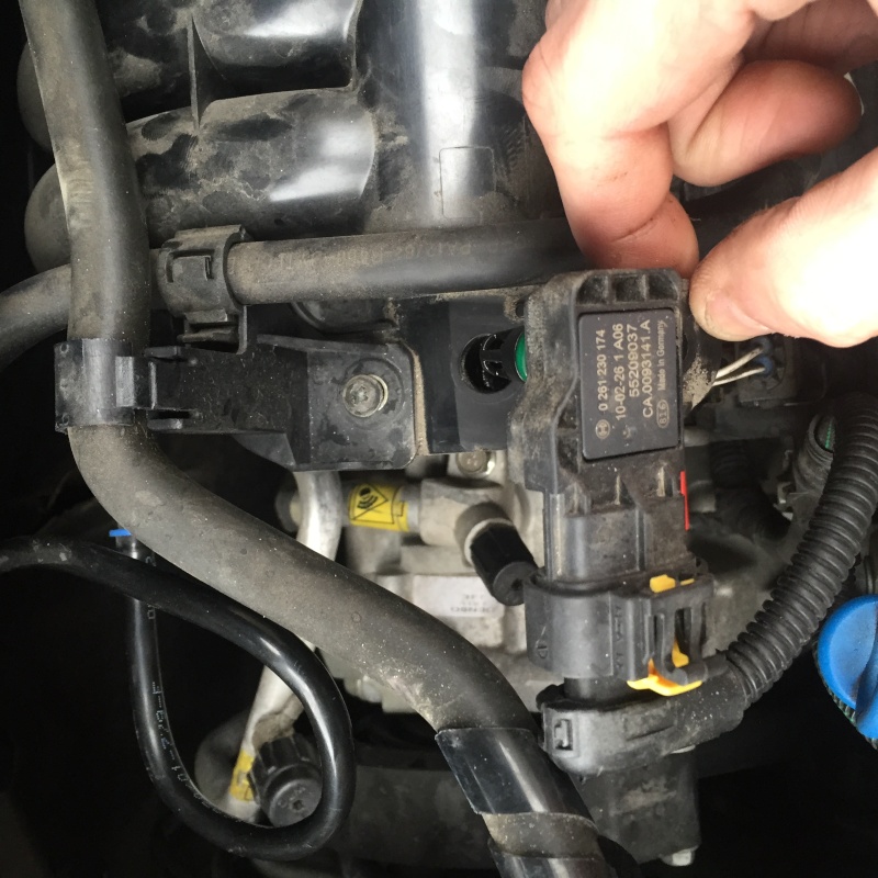

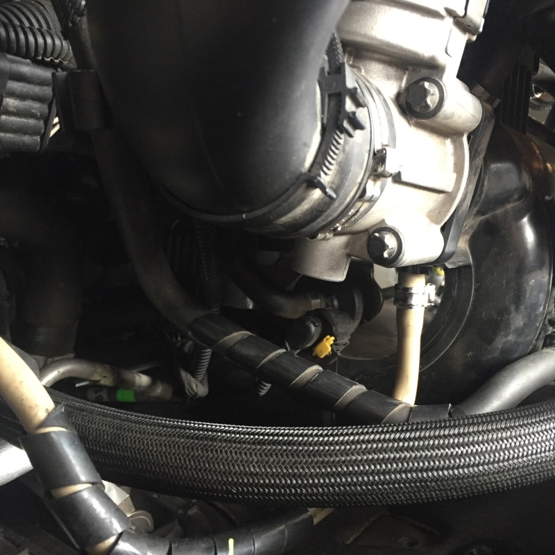

Voilà mes photos (les premières sont à l'envers, les garces ! Si c'est dur d'en comprendre, faites Ctrl+Alt+flèches gauche, droite haut ou bas pour retourner votre écran). Les premières situent à peu près l'ensemble, et les suivantes amènent la pièce (canister?) plus en détail.
Trous et perte de puissance / Ralenti instable / Essence GPL Vue_ge10
Trous et perte de puissance / Ralenti instable / Essence GPL Air_pa10
Trous et perte de puissance / Ralenti instable / Essence GPL Air_pa11
Sur la prochaine on commence à l'apercevoir, sur la droite en fond :
Trous et perte de puissance / Ralenti instable / Essence GPL Air_pa12
et là voilà, d'un côté :
Trous et perte de puissance / Ralenti instable / Essence GPL Mystee10
Et de derrière :
Trous et perte de puissance / Ralenti instable / Essence GPL Sortie10
Et sa durite "dure" (connect. Bleu) :
Trous et perte de puissance / Ralenti instable / Essence GPL Sortie11

Le bleu c'est le système air, pas de liquide donc. Je verrai en le débranchant et vous tiens au jus
Par contre il faut que je débranche électriquement seulement ou que je bouche aussi ?
mateo37110
mateo37110
Messages : 45
Inscription : 05/02/2014
J'habite : Tours
Voiture : Bravo II GPL 90cv 1.4l 16v
Trous et perte de puissance / Ralenti instable / Essence GPL Empty
MessageSujet: Re: Trous et perte de puissance / Ralenti instable / Essence GPL   Trous et perte de puissance / Ralenti instable / Essence GPL Icon_minitimeDim 22 Fév 2015 - 18:49
Bon, j'ai débranché électriquement, en ayant débranché les durites aussi, ou juste débranché les durites et laissé branché électriquement : le bruit "tic tic" ne vient pas de là. Peut-être un injecteur ?
Le bruit d'air a continué aussi. Donc ce n'est pas cette électrovanne (alias canister ?).
Autre question.. est-ce que vous avez ça vous aussi ? Ils appellent ça "contacteur de pression d'air". C'est quoi ?
Trous et perte de puissance / Ralenti instable / Essence GPL Img_2012
