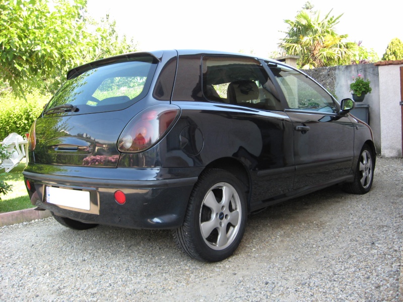

voila les photos de mon ancien jtd, l’arrière est plus haut que l'avant, comme dit précédemment
de mémoire, mes pneus étaient en 195/50/15

ah oui effectivement! merci pour les photos du coup! c'est que ça doit etre ça alors! mais j'ai vraiment cru que c'etait pas ça! mais la je vois bien que c'est bon!encore merci! ce qui m'embete c'est que du coup a part changer le pare choc avant j'ai rien a faire pour cet hiver! Sad enfin si peut etre la vendre! non?
probleme amortisseur avant neuf Empty
MessageSujet: Re: probleme amortisseur avant neuf   probleme amortisseur avant neuf Icon_minitimeLun 10 Nov 2014 - 11:34
Les JTD penchent tous vers l'avant. D'origine, ils sont déjà très bas devant. Donc forcement avec un gros pare-choc... Mr.Red
La seul solution est de remettre un pare-choc plus haut voir d'origine (origine-fiat, ou origine abarth, sportline,...) Wink
