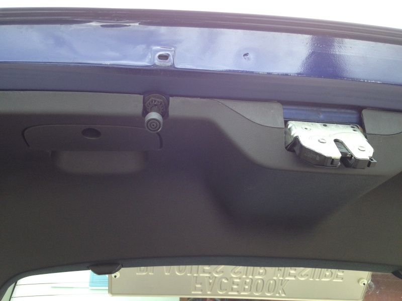

Pour ton problème, voici ou se trouve le capteur (quand le coffre est ouvert, c' est juste a gauche du crochet de fermeture)
C' est un simple bouton poussoir... Quand le coffre se ferme, il appuie sur cet interrupteur ce qui coupe le contact, eteint la lumière du coffre et signale que aucune porte n' est ouverte...
voici des photos:
[img]capteur coffre urgent! Photo_17[/img]
[img]capteur coffre urgent! Photo_18[/img]

maintenant, j ai peut-être la solution (mais c' est vraiment pas sur)
SI tu regarde vers le pare-choc... Lorsque le coffre se ferme, le bouton que je t' ai montré sur la photo, vient s' appuyer contre une grosse vis en metal...
Il faut peut-être simplement la devissé un peu pour qu' elle ressorte un peu de la carosserie.
En ce moment, la vis est peut-être trop au fond. Du coup, l' interrupteur ne s' enfonce pas completement...
J' éspère que ca t' aidera Wink

Merci beaucoup ca m aide!!
Car deja le dit garagiste me soutenait que le capteur etait dans la serrure! Il voulait me faire payer pr ouvrir la serrure! Les enc...!
Et j ai trouve une petite rondelle noir cassee dans mon coffre ca doit etre celle qui se met sous la vis que tu parles. Ils me soutenaient que demonter le pare choc n avait rien a voir avc cela. Donc a mon avis ils ont casse la rondelle qui relevait la vis pr qu il y ait contact.

En général, le bouton poussoir n'est là que pour les lumières. Pour la porte ouverte, ce sont des capteurs dans les serrures. Un bouton poussoir ne "voit" pas quand la serrure est dans une position intermédiaire (impossible de rouvrir le coffre, mais on voit qu'il est mal fermé).
J'ai bien dit en général, donc peut être que dans ton cas c'est bien le bouton poussoir qui fait les 2, mais j'y crois pas trop Wink
Si le coffre est plus dur à fermer qu'avant, ils ont peut être aussi déréglé le crochet, donc bug possible du capteur Wink

Le boutona coter de la serrure que tu a mis en photo est juste un poussoir pour decoller le coffre lors de l'ouverture electrique. Donc le capteur doit être dans la serrure.

Le capteur est intégré à la serrure, donc sauf si c'est un soucis avec le câblage, il faut changer la serrure car je ne pense pas que le capteur se démonte.
Commence donc par démonter les garnitures du hayon (la partie qui s'ouvre) et vérifier l'état du câble qui va à la serrure (j'entends par là la partie avec le crochet qui se prend dans l'anneau de l'autre coté). Regarde aussi si un fusible ne peut pas être impliqué, mais j'y crois pas trop Wink

Avant de te taper 80 bornes, passe un coup de fil Mr.Red
Pour l'ouverture à distance, je ne sais pas comme ça marche sur les bravo II, mais ce n'est pas forcement intégré à cette dernière. Le moteur peut très bien pousser une tige qui débloque mécaniquement la serrure. Du coup le câble se trouverait de l'autre coté pour l'ouverture Wink
capteur coffre urgent! Uc?id=0BzDxfHR5KRfuYXBIQk1uekVqMUU
capteur coffre urgent! Uc?id=0BzDxfHR5KRfuQ2t0bWloNGpFNUk

ok jvais regarder ca avc mon pote la semaine prochaine car jsuis pas meca du tout! en tt cas merci pr les infos sparks!

J'essai de regarder dans la semaine

ok merci fiat6 et si tu connais un site qui propose ce genre de pieces?
