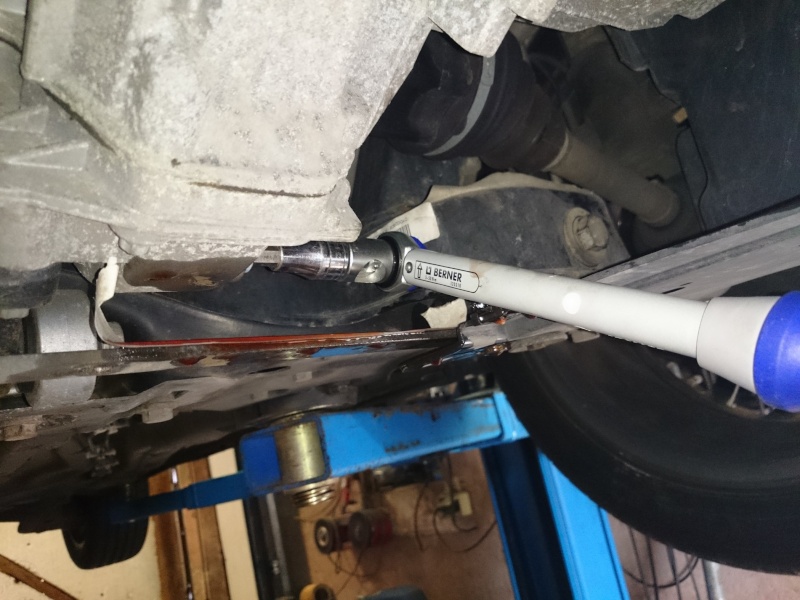

Alors vidange Ok,
passage des rapports --> beaucoup mieux ^^
Pour commencer il faut ouvrir le bouchon de remplissage, c'est pas bien méchant, une clé 6 pans, une rallonge, tu ouvres le capots (c'est mieux) on voit tout de suite le bouchon.
vidange boite de vitesse Dsc_0010
vidange boite de vitesse Dsc_0011
Ensuite il faut lever la voiture, virer le cache moteur et ouvrir le bouchon de vidange,
vidange boite de vitesse Dsc_0012
Récupérer l'huile dans un récipient,
vidange boite de vitesse Dsc_0013
Remettre la vis de vidange, ne pas serrer trop fort non plus, c'est une vis conique, essayé de laissé le même nombre de filet qu'avant de l'ouvrir.
vidange boite de vitesse Dsc_0014
Finir par remettre de l'huile dans la boîte (beaucoup mieux pour évité la casse)
Dans mon cas j'ai d'abord mis l'huile récupéré pour savoir combien était sorti de la boîte, Fiat me dit 1.8L, l'elearn 1.5L et le manuel d'utilisation 2.4l... au final 2.4L sont sortie de la boîte...
vidange boite de vitesse Cimg3410  -----> vidange boite de vitesse Fiat_b13
